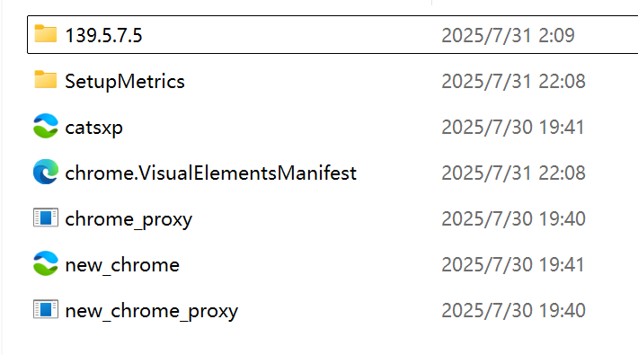

一直显示:*创建失败!请在文件夹中显示后手动创建,而且安装目录下也没有StartupParm.txt,这是怎么回事呢,已经重新安装了最新版的还是这样
