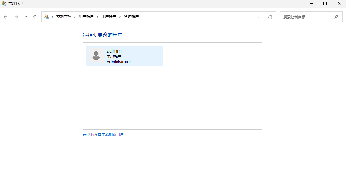

这是我的电脑的账户,是本地账户,上面显示是拥有管理员权限的吧,也是右键catsxp图标选择已管理员身份运行的,好奇怪的问题。。。我右键在属性-快捷方式里面添加启动参数是可以正常运行并添加谷歌账户的,但是我想固定到任务栏,在浏览器里面添加启动参数就提示没有管理员权限,有点不理解
帖子: 4779
Re: 启用Google同步
直接在catsxp安装目录下先创建StartupParm.txt文本文档
然后就可以正常使用
