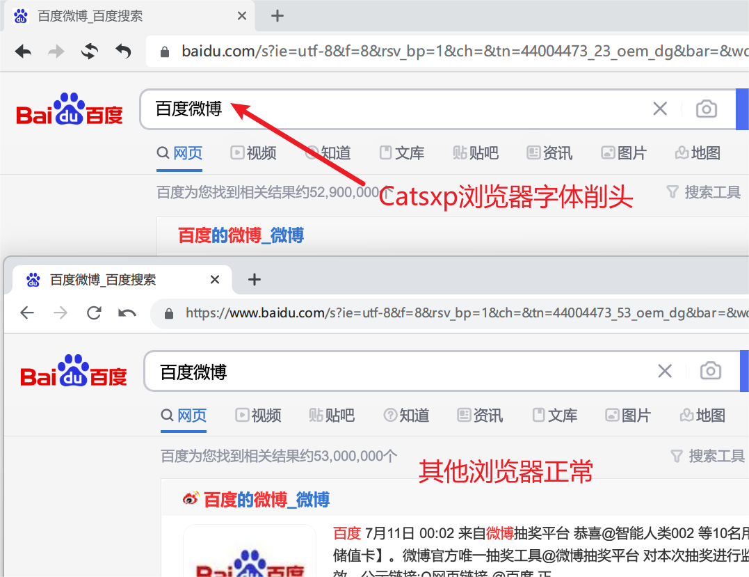

如图所示,我选了几个容易表现削头现象的字体,可以看出Catsxp浏览器有字体削头的现象,而且好几个版本都存在这个问题。
另外我发现Catsxp浏览器的字体输入指示符比其他浏览器短一些
Re: Catsxp浏览器有字体削头现象
Mactype 下载最版本
尝试使用默认参数,看看效果
帖子 日日夜夜 »
catsxp 写了: 2023年 7月 24日 18:28 Mactype 下载最版本
尝试使用默认参数,看看效果
嗯嗯,我用的是github上的最新版本且为Default配置。但是我不使用mactype的时候也有这种问题

最新的3.9.3我还是有这个问题,请问作者有找到解决办法嘛
如果不使用mactype 请不要关闭dw 标识
帖子 日日夜夜 »
好像真的不削头了,确实是Directwrite的问题
