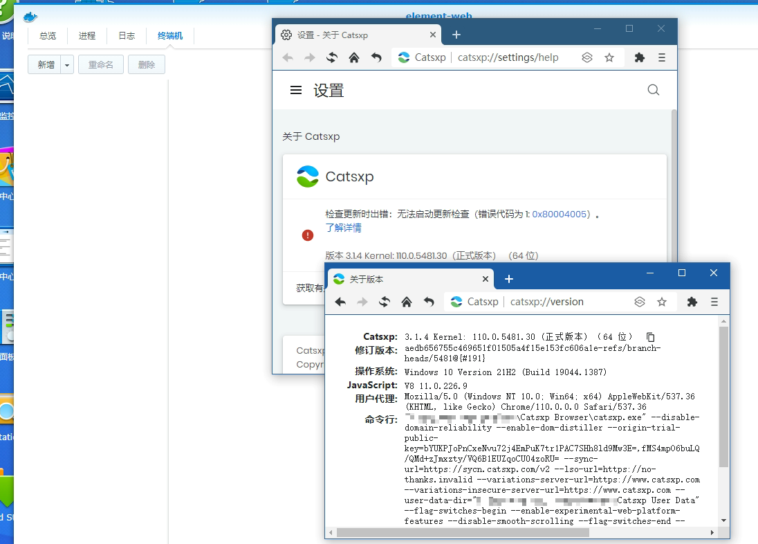

对比对象为百分浏览器 5.0.1002.295 (64 位, 内核版本: 102.0.5005.167).

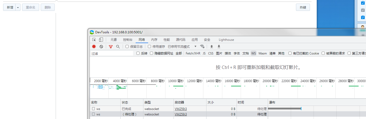

我使用排除法定位到以下 3 个扩展:
EditThisCookie (版本: 1.6.3)
Ignore X-Frame headers (版本: 1.1.2)
Tampermonkey (版本: 4.18.1)
上述 3 个扩展, 启用其中任意一个都会导致网页终端无法使用. 但奇怪的是以上 3 个扩展在百分浏览器中也有启用, 但并不会导致网页终端无法使用.
我现在怀疑是浏览器的 bug.

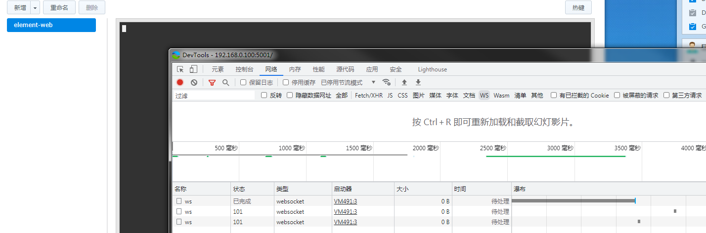

在启用上述扩展的任意一个后抓包, 其中一个请求会长时间卡住;
禁用上述扩展后再抓包, 一切正常.

昨天的测试不带 --no-sandbox, 结果如下:
a) 安装并启用 EditThisCookie (不对其做任何额外设置, 也不用其修改 cookie), 然后访问群晖的 Web UI 并打开网页终端, 结果: 无法使用;
b) 安装但禁用 EditThisCookie (不对其做任何额外设置, 也不用其修改 cookie), 然后访问群晖的 Web UI 并打开网页终端, 结果: 可以使用;
c) 不安装 EditThisCookie, 然后访问群晖的 Web UI 并打开网页终端, 结果: 可以使用;
抓包方面:
a) 触发故障后抓包, 其中一个请求会长时间卡住;
b) 恢复正常后抓包, 没有异常现象.
今天的测试带 --no-sandbox, 结果如下:
抓包方面:
b) 恢复正常后抓包, 没有异常现象.
也就是说按同样的测试条件, 无论带不带 --no-sandbox 启动, 都不会影响故障的出现.

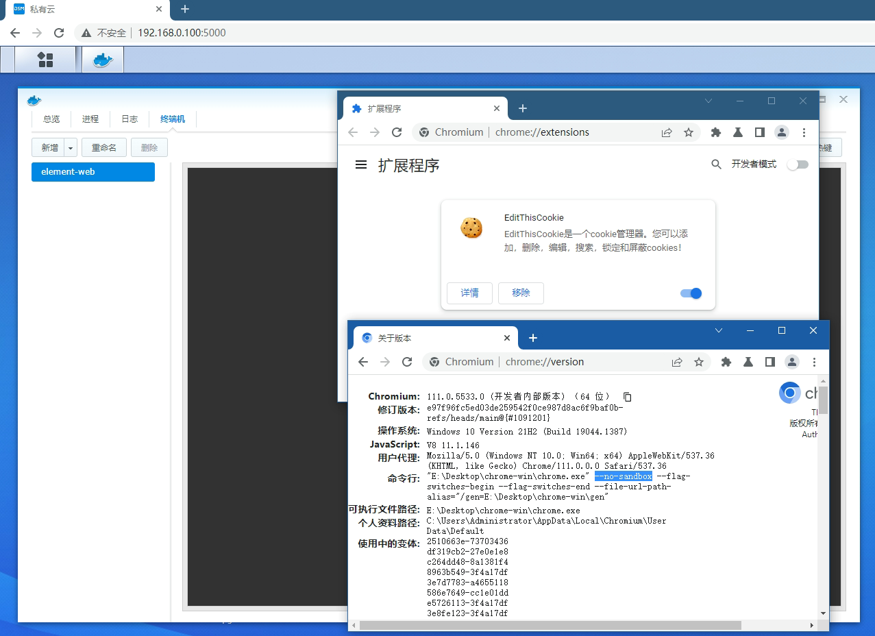

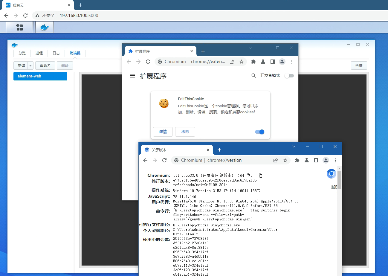

鉴于原版 Chrome / Chromium 110 不支持 Windows 7, 我换了一台机器测试.
Windows 10 (64 位, 10.0.19044)
Chromium 111.0.5533.0 (64 位)
启动参数不带 --no-sandbox:
安装并启用 EditThisCookie (不对其做任何额外设置, 也不用其修改 cookie), 然后访问群晖的 Web UI 并打开网页终端, 结果: 可以使用.
启动参数带 --no-sandbox:
启动后横幅提示 --no-sandbox 是不受支持的命令行参数.
