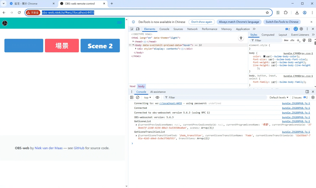

cuj10w 写了: 2026年 1月 28日 18:30 要重現/測試的話 可以安裝執行obs最新版(v32), 工具->Websocket伺服器設定 啟用
然後使用 http://obs-web.niek.tv/ 嘗試連線至 ws://localhost:4455 可透過dev console觀察連線狀態
截圖如下:
chrome 正常:
Chrome 目前是最新版本
版本:144.0.7559.110 (正式版本) (64 位元)
2026-01-29 12 02 57.png (451.16 KiB) 查看 179 次

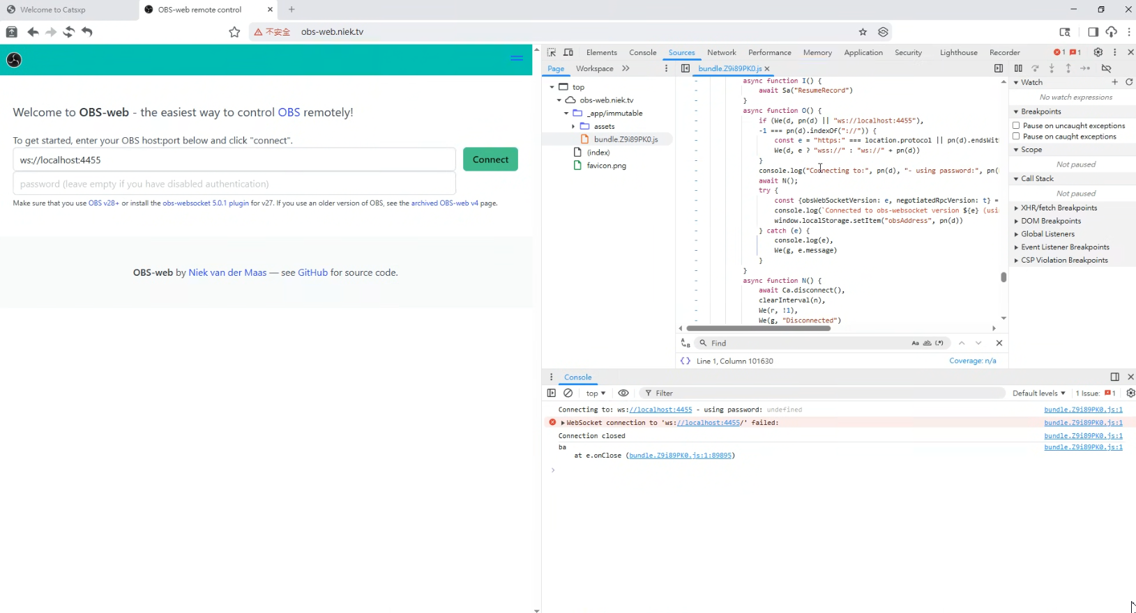

全新便攜版測試 無擴展及腳本 catsxp 6.1.3 :
2026-01-29 11 57 43.png (485.7 KiB) 查看 179 次
