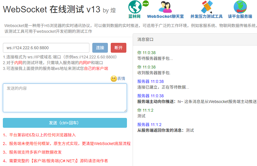

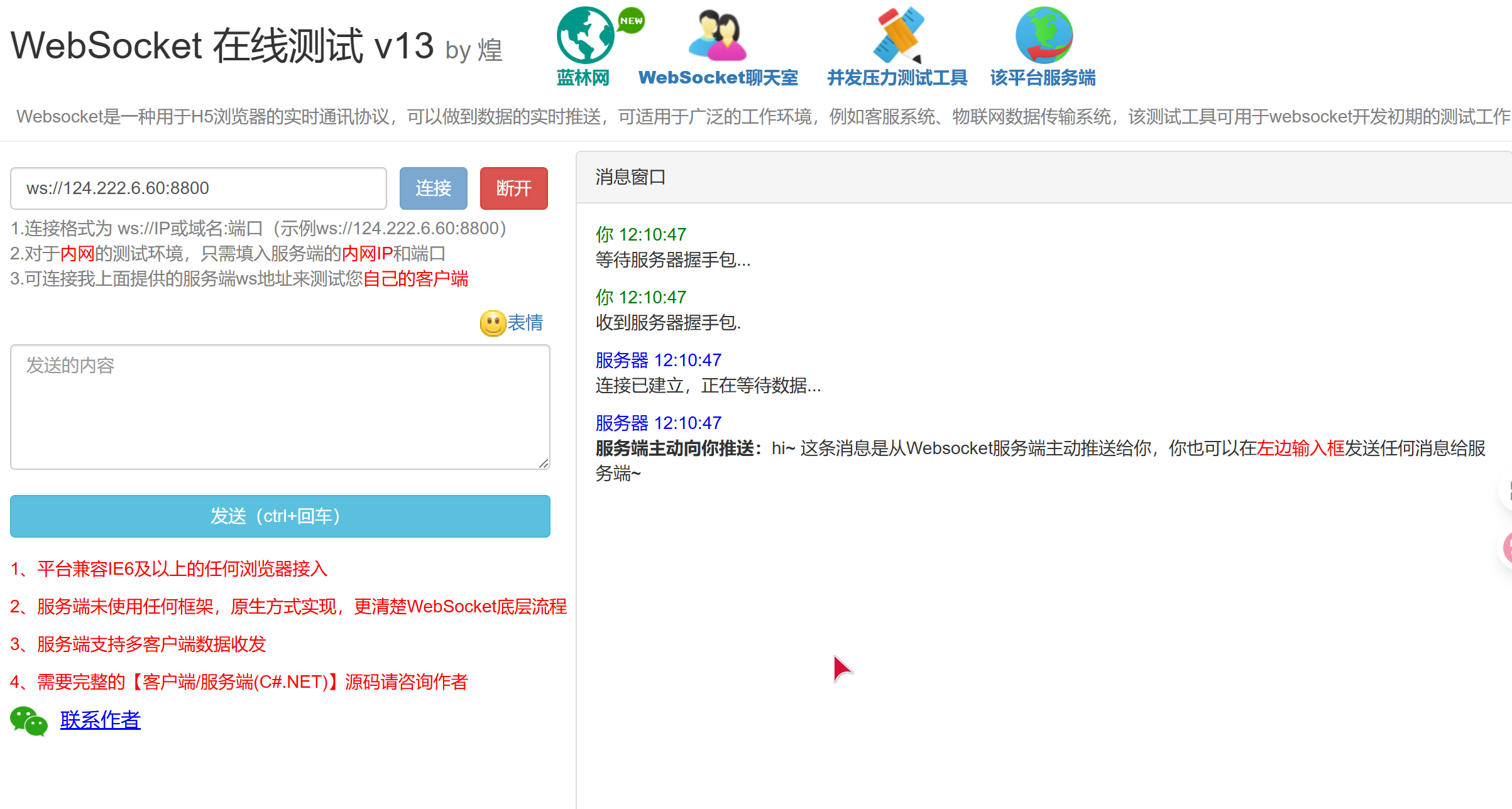

我找到了這個Websocket測試網站 http://www.websocket-test.com/ 有現成websocket伺服器可測試連接
用catsxp 6.1.3之後的版本都是無法正常連線 顯示 "和服务器断开连接!"
但用chrome等其他瀏覽器是可以正常連接的 供參考!

抱歉,確實使用Websocket測試網站 http://www.websocket-test.com/ 是為正常,我之前無法連線是其他無關之問題

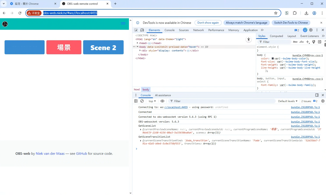

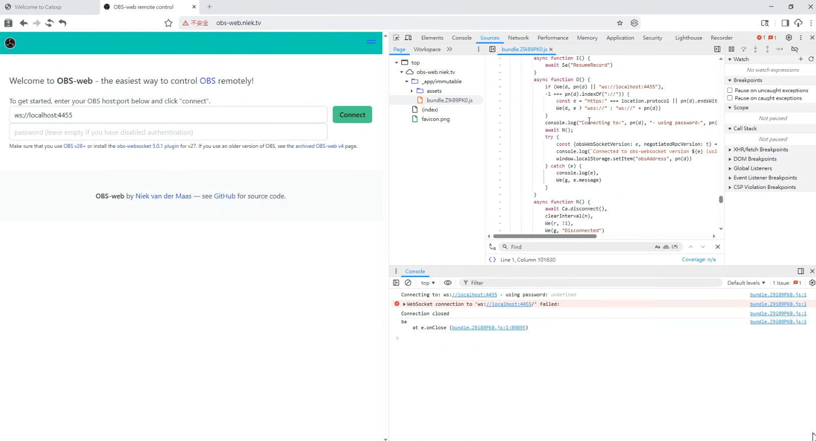

我再次以全新便攜版測試 無擴展及腳本 http://obs-web.niek.tv/ 仍有無法連線之問題
cuj10w 写了: 2026年 1月 28日 18:30 要重現/測試的話 可以安裝執行obs最新版(v32), 工具->Websocket伺服器設定 啟用
然後使用 http://obs-web.niek.tv/ 嘗試連線至 ws://localhost:4455 可透過dev console觀察連線狀態
截圖如下:
chrome 正常:
Chrome 目前是最新版本
版本:144.0.7559.110 (正式版本) (64 位元)

全新便攜版測試 無擴展及腳本 catsxp 6.1.3 :
2026-01-29 11 57 43.png (485.7 KiB) 查看 161 次

zhchgao 写了: 2026年 1月 29日 12:12 6.2.1B2测试正常
是的 這部分我搞錯了 http://www.websocket-test.com/ 的情況與 http://obs-web.niek.tv/ 無關 ,websocket-test 確實正常
