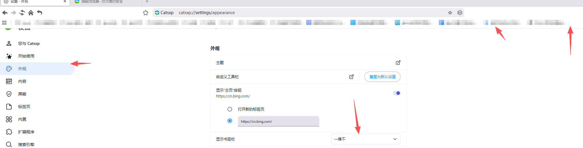

开发者大佬您好,猫眼我这用着从5.9.3升级到5.10.3&5.10.4后,普遍存在扫过书签栏时,自动显示书签栏,问题是我一直都是默认关闭的,5.9.3就不太存在这个问题,而且最近几个月的版本好像都有这个问题,家里的Intel平台与公司的AMD平台都存在这个问题。
其次,公司的AMD平台,升级到5.10.4后从隐私模式切换到普通界面时,普遍容易崩,不知道是不是5.10.4需要重新安装的原因?

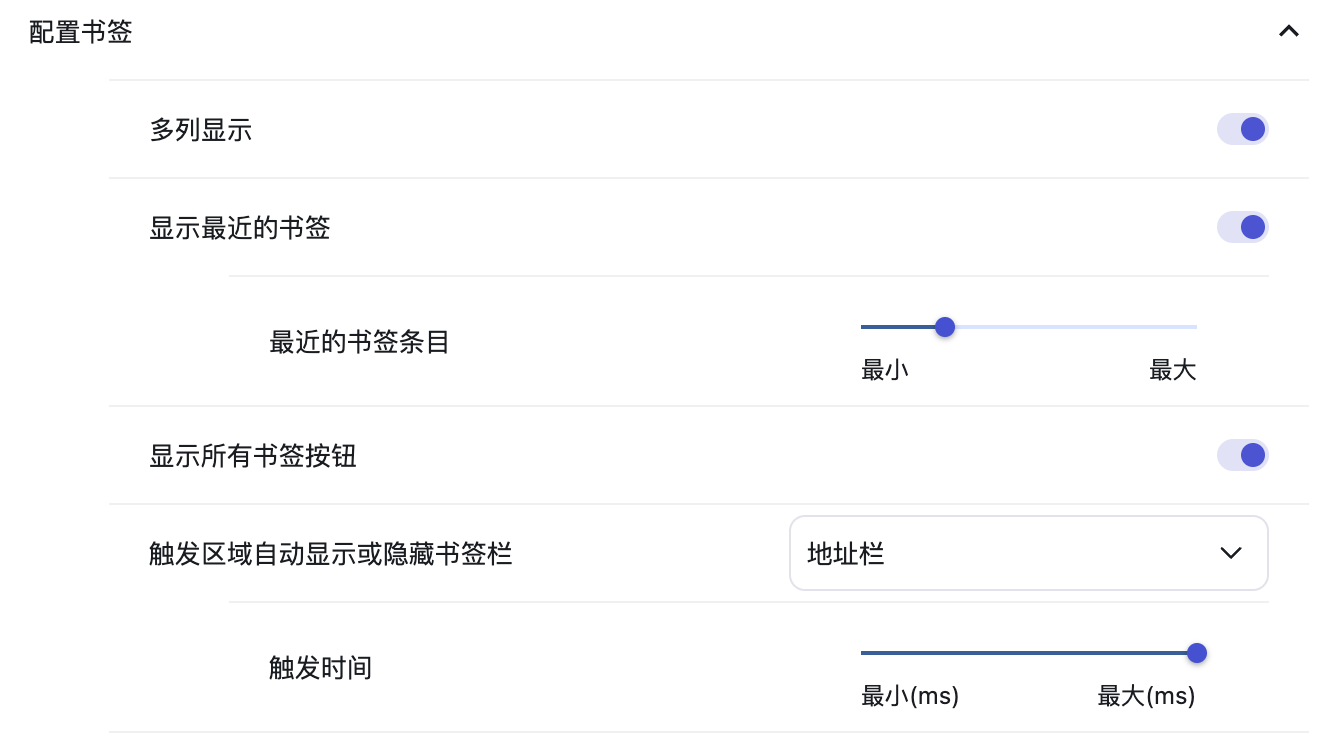

设置 开始使用 配置书签 关闭相关触控设置

设置 开始使用 配置书签

我也发现了,都是配置好的,现在是不扫过地址栏也会时不时自己出现书签,还经常挡着页面上方视野,不能正常操作。原先不会自己弹出来

catsxp 写了: 2025年 10月 18日 12:31 下个版本已优化相关
好的,谢谢老大,我发现是不是那个时间出问题了,感觉最大和最小都是一样的几率,所以很容易不小心扫过就触发了

触发时间失效了,开发测试的时候,没注意到这个细节,为了方便测试我设置的触发时间很短...
Release版本发布后,自己用着感觉很怪异...书签栏出现的频率有点反常!
