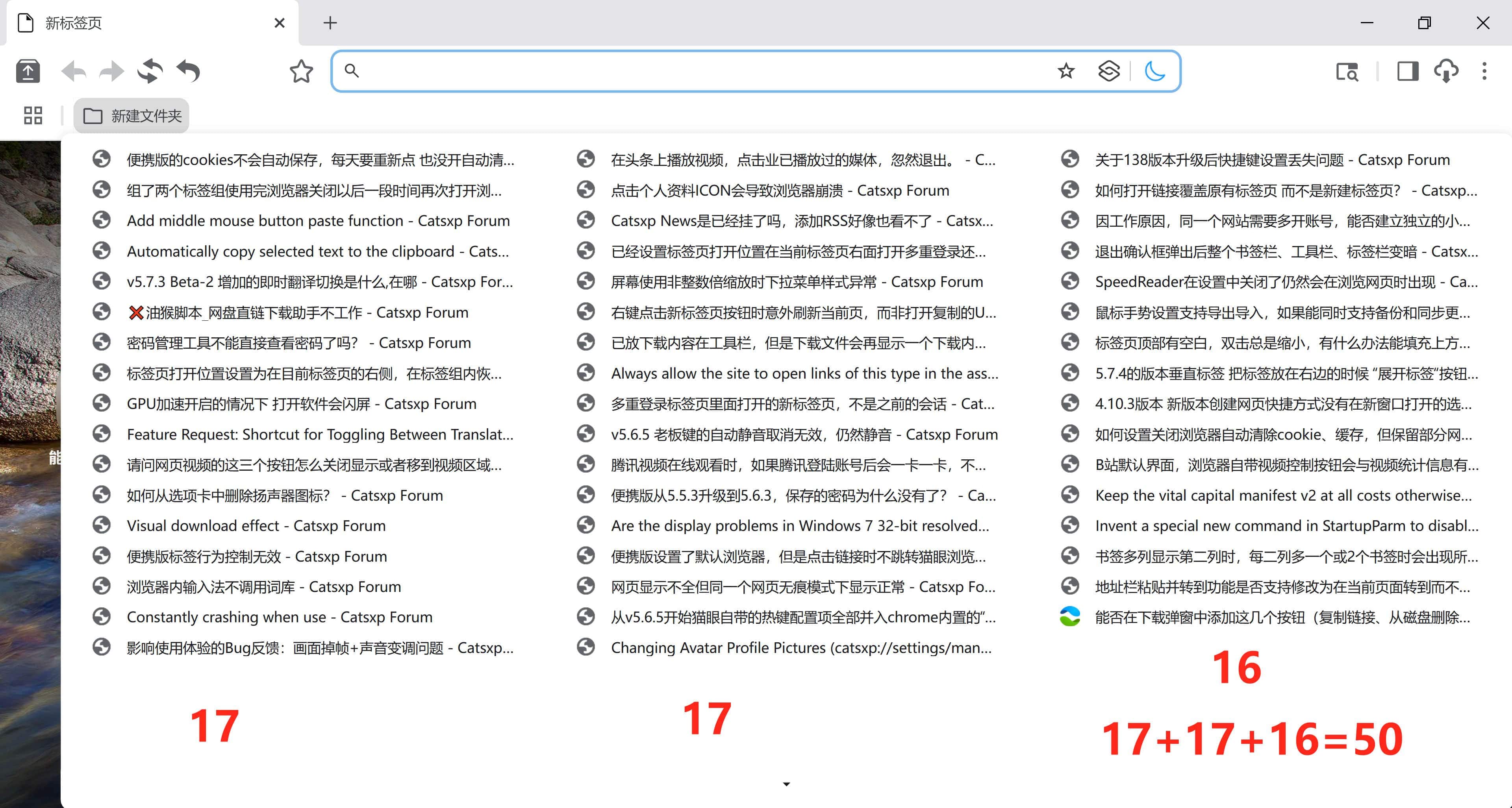

当文件夹内的书签大于等于49个时,书签栏中点击文件夹,会有几个书签显示不出来
Gekoh
帖子: 34
注册时间: 2023年 10月 12日 17:31
帖子 Gekoh »

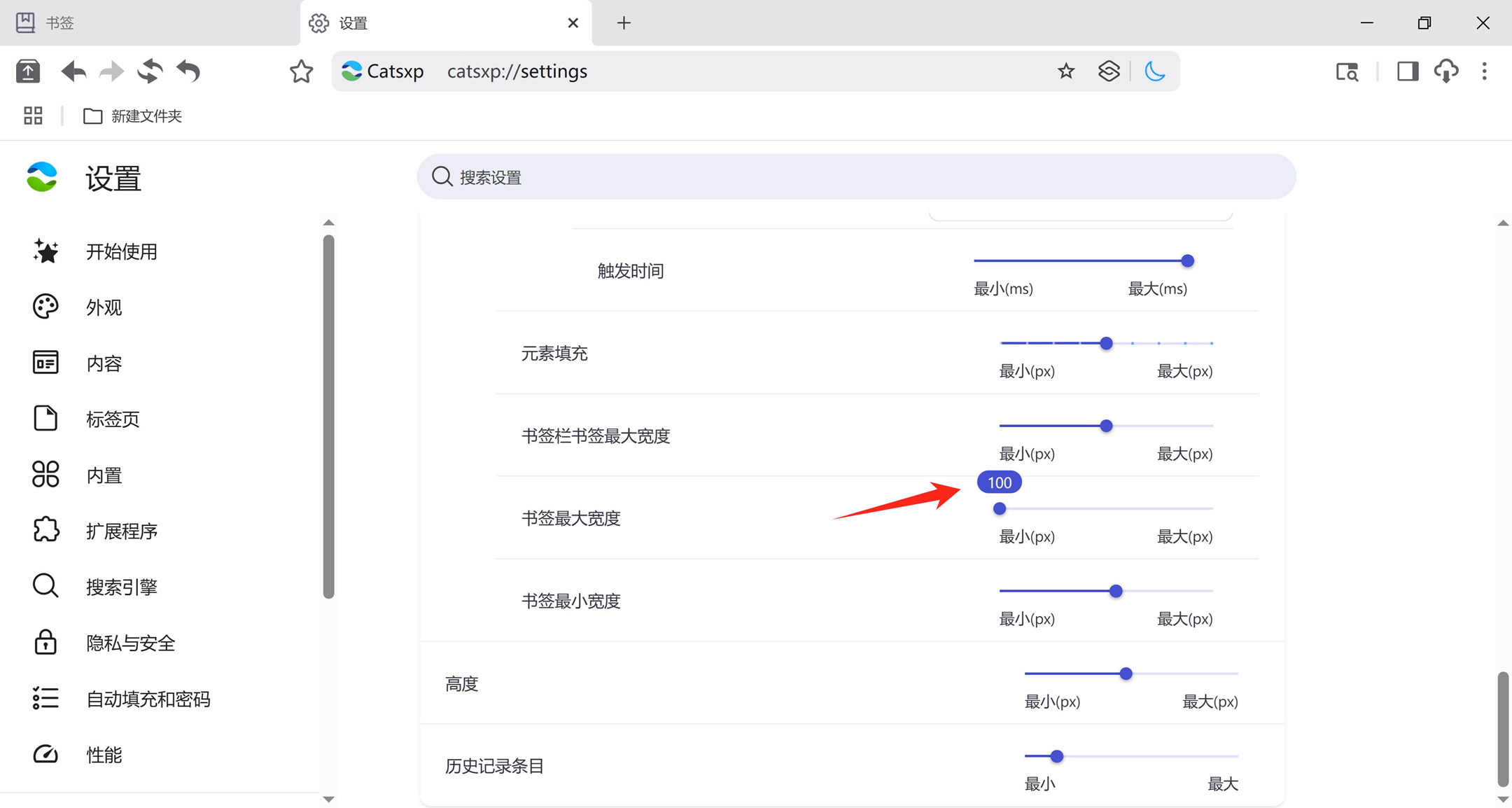

书签最大宽度设置为900和900以上时,会吞书签,有些书签会显示不出来,点击那个箭头没反应
更新描述:
我捋一捋重新描述一下
经过多次测试,发现以下情况:

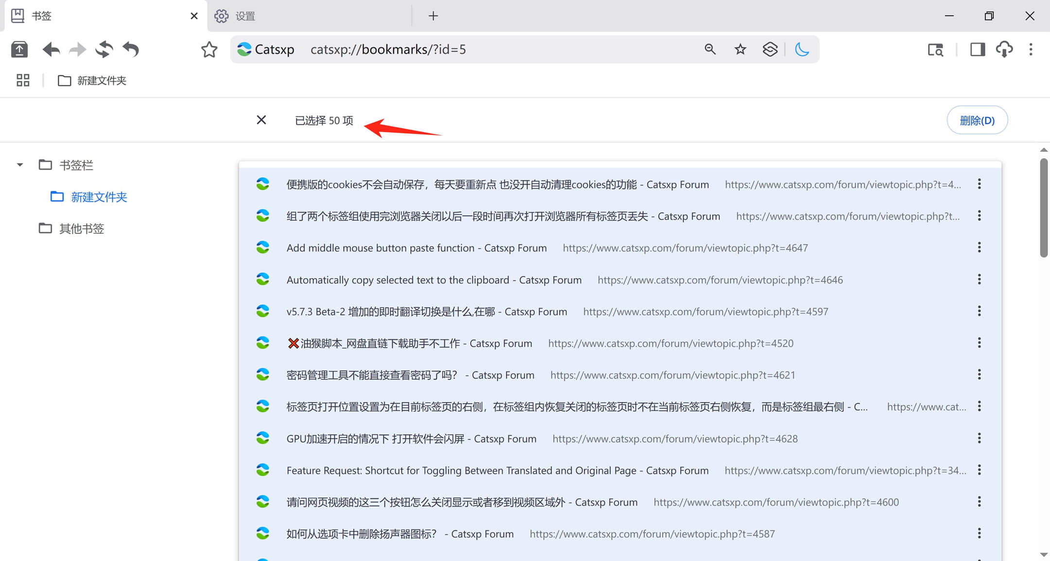

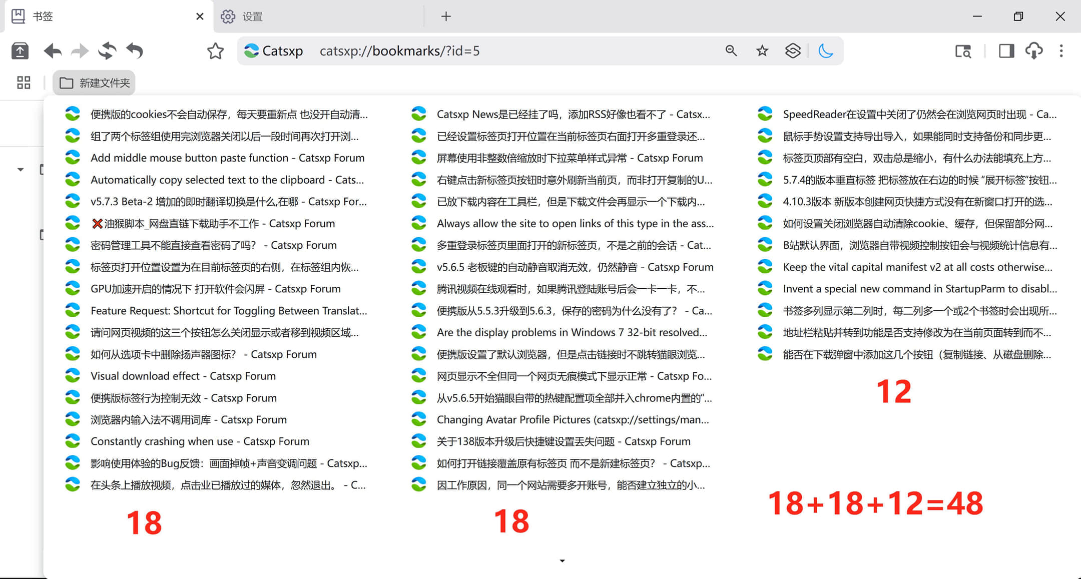

当文件夹内的书签大于等于49个时,此时,书签最大宽度,无论设置为多少,书签栏中点击文件夹,会有几个书签显示不出来。

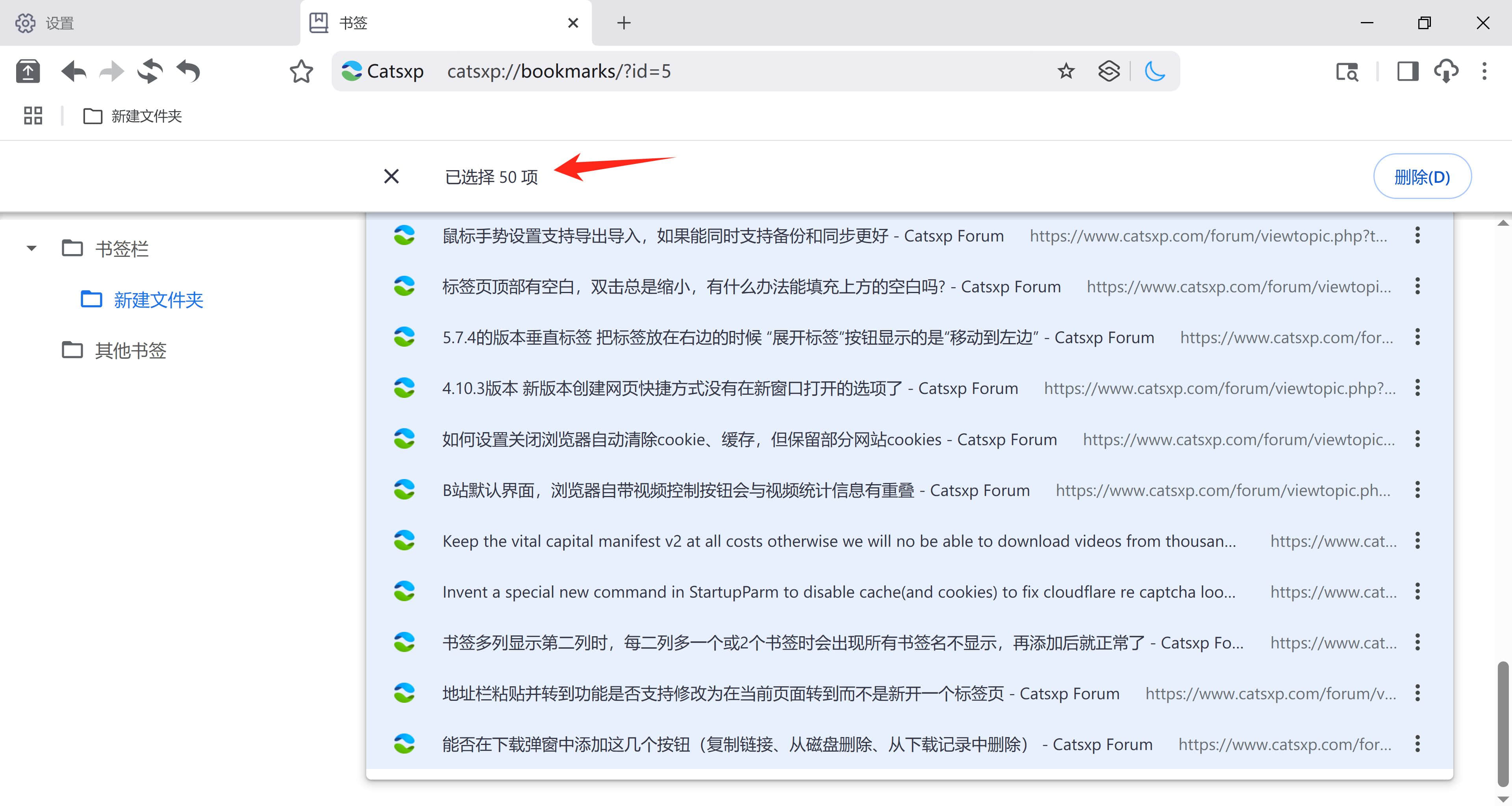

截图中,书签管理器显示这个文件夹内的书签是50个,但是点击书签栏中的文件夹,显示的书签只有48个。书签最大宽度,无论设置为多少,都是如此。
Re: 当文件夹内的书签大于等于49个时,书签栏中点击文件夹,会有几个书签显示不出来

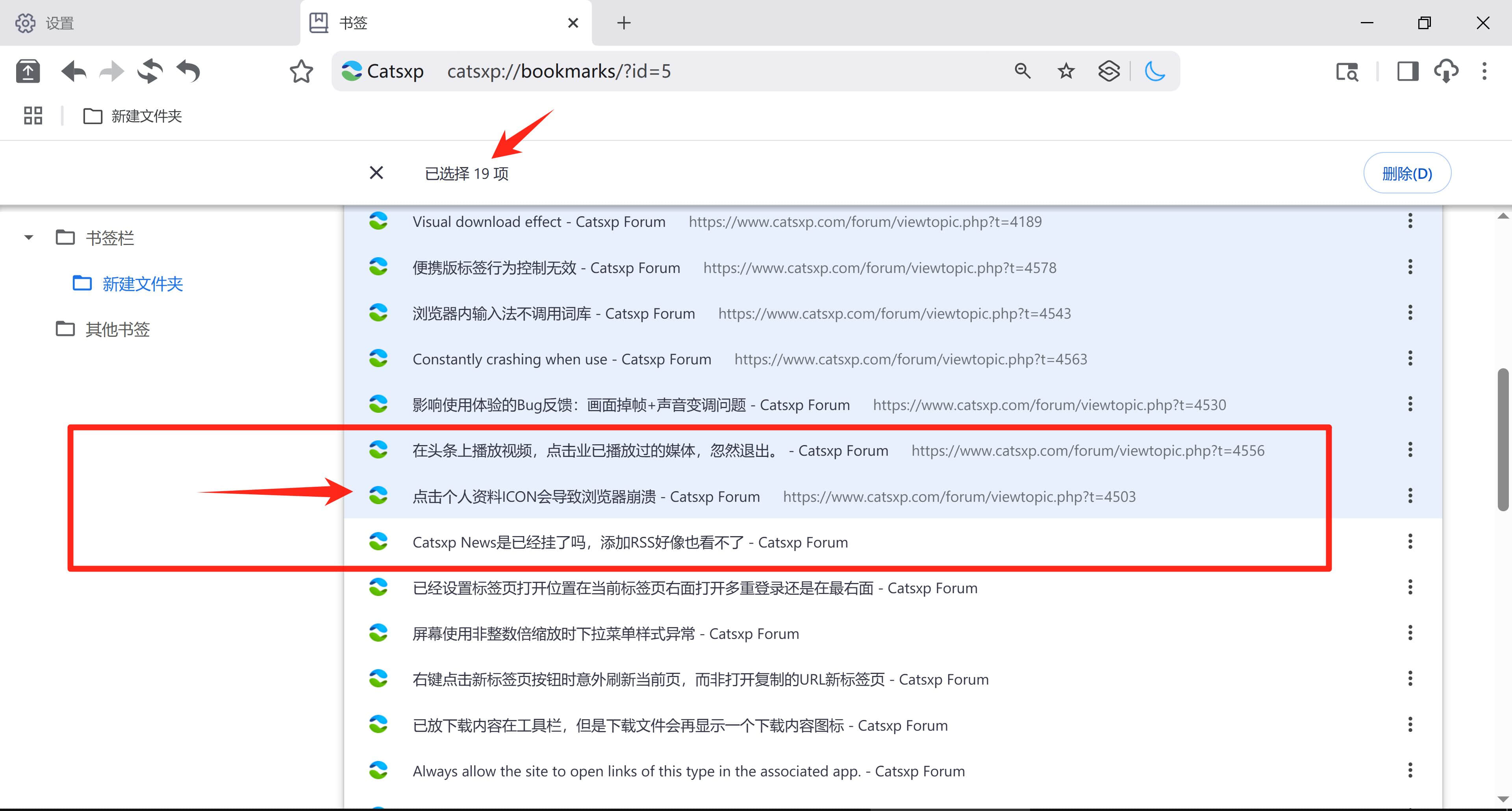

漏掉的情况……
能否确认一下漏掉的是那个序号的19?38?
点击滚动能否再看到一行?

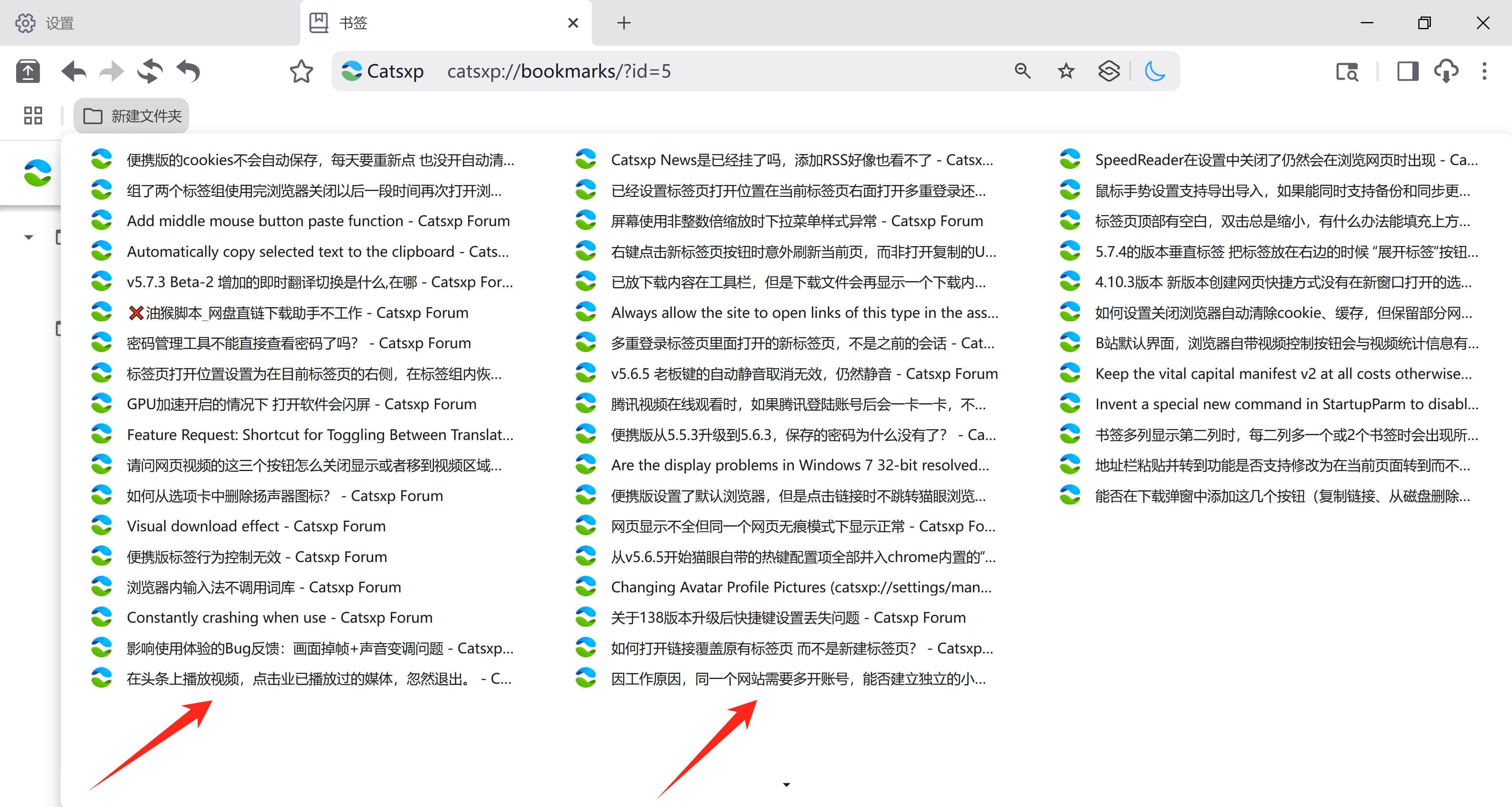

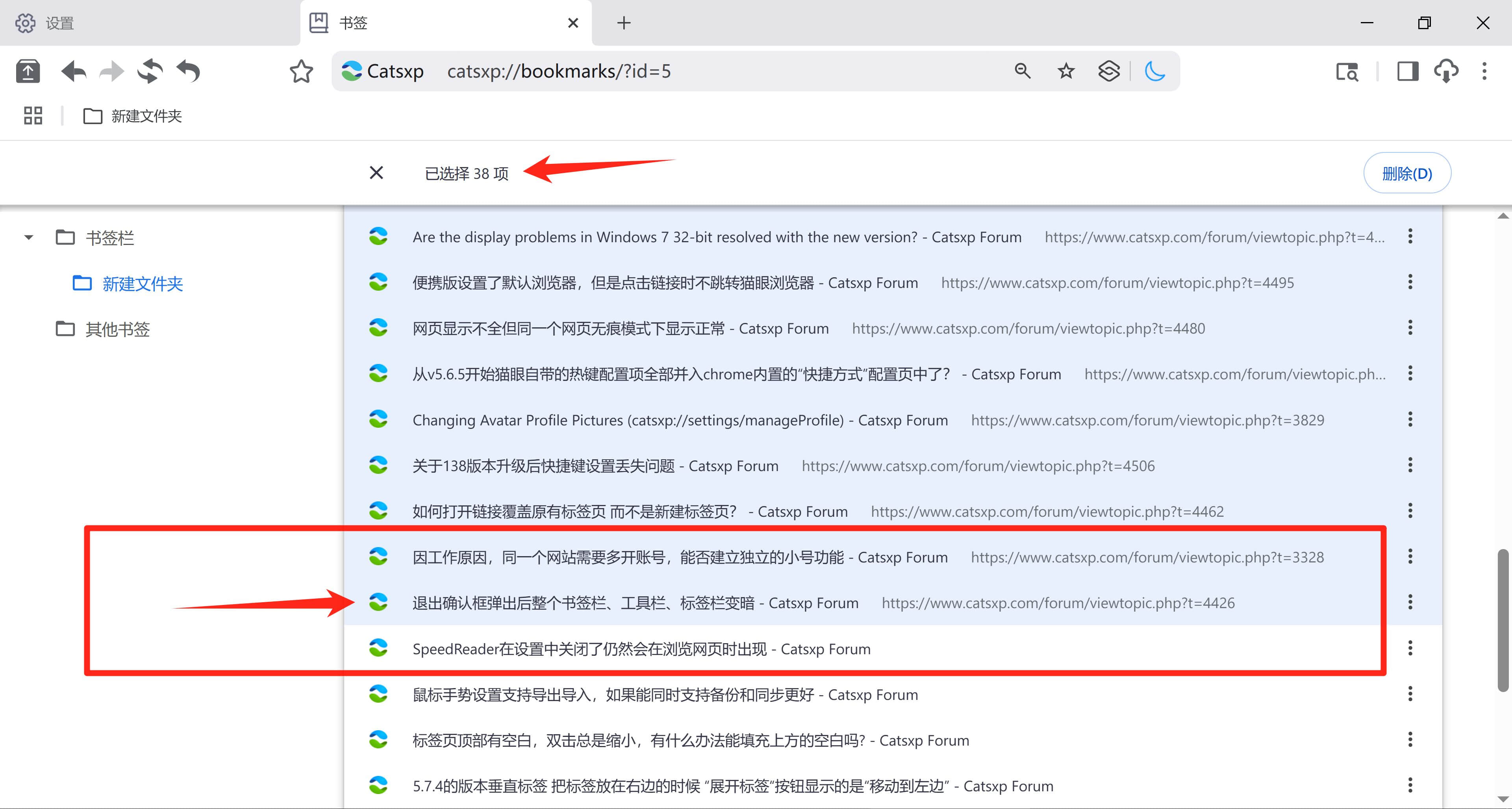

catsxp 写了: 2025年 7月 13日 16:56 漏掉的情况……
点击滚动能否再看到一行?
确实是19和38没有显示,点击滚动和鼠标滑轮向下滑动,不会滚动,没有任何反应,没有再看到一行。
帖子 Gekoh »
catsxp 写了: 2025年 7月 14日 13:05 帮测试一下5.7.4 beta-4
测试显示正常了,每列17个,最后一列16个,50个书签全部显示出来了
不过另外发现一个情况,书签最大宽度调小,书签和清单的菜单也会变窄

菜单那个无所谓的,我只是无意中发现了提一嘴,我也不可能在书签最大宽度调的很小的情况下去使用。
调整到900px可不是闲着没事极限测试的,是因为我的书签标题大部分都比较长,为了尽可能看到完整标题才调宽的。
比如截图中,即使调到800px,很多标题也是只显示了一小部分,所以我才又调宽一些。
