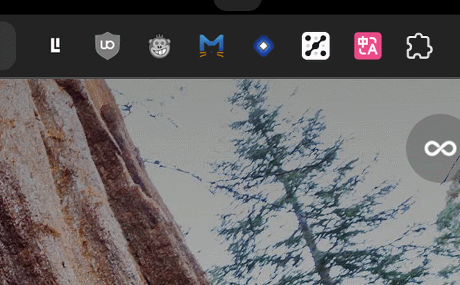

固定的扩展图标有时会变
帖子 psycho »
这个bug挺久的了,偶尔复现,现在扩展图标无法自由调整位置,把变化的图标拖到最右边的扩展栏图还有概率闪退

帖子 psycho »
GIF 2024-9-25 下午 9-40-36.gif (497.47 KiB) 查看 4150 次
帖子: 4917
Re: 固定的扩展图标有时会变
这个问题暂时先这样
崩溃后跳到的是内核代码领域(并末对该领域的代码进行修改过)
我的理解是这边的代码能不动就不去动
省得又引起其它更严重的问题
也有可能是自动固定扩展图标导致的问题
试试暂时取消自动固定扩展图标功能,看是否正常

帖子 psycho »
catsxp 写了: 2024年 9月 25日 21:59 这个问题暂时先这样
我的理解是这边的代码能不动就不去动
省得又引起其它更严重的问题
也有可能是自动固定扩展图标导致的问题
关闭自动固定没复现了

帖子: 4917
Re: 固定的扩展图标有时会变
帮测试一下 beta-3
开启自动固定
先取消所有固定,然后再手动固定需要固定的扩展
再随便安装一个扩展让它自动固定
再拖放,看会不会异常崩溃
旧版本的自动固定代码兼容性差,后面换了一种执行固定的代码,
如果是以前旧版本自动固定,那有可能会导致拖异常崩溃
