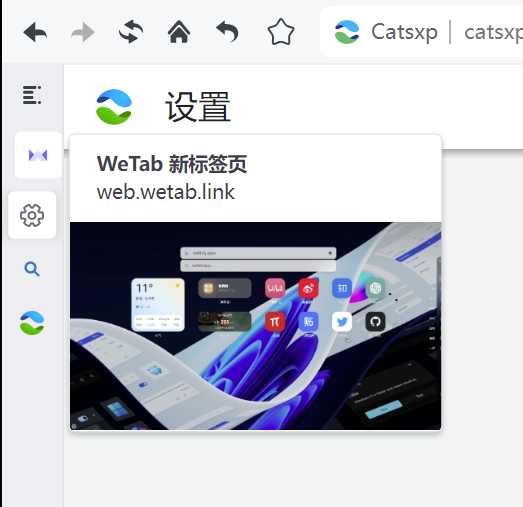

垂直标签栏,固定的标签页图标是歪的
RayX
注册时间: 2023年 12月 9日 15:06
垂直标签栏,固定的标签页图标是歪的
帖子 RayX »
我看了12月5号的那个帖子,是相同的症状,因此我也试了改垂直标签边距和最小宽度,没有效果,只能让歪的程度变一些,始终不能对齐……
系统win11 23H2 22632.2792
Catsxp 3.12.2
屏幕2.5K
上个帖子楼主猜测是机子老旧的问题,我的并不老旧,配置R9+40系
Re: 垂直标签栏,固定的标签页图标是歪的
在我的机子上我重现不了该情况!再跟跟踪跟踪
RayX
帖子 RayX »
catsxp 写了: 2023年 12月 9日 17:21 在我的机子上我重现不了该情况!再跟跟踪跟踪
提供一个新发现。
在我的机子上,不勾选“当折叠时,在鼠标移动中展开垂直标签面板”时,固定标签页必会导致图标偏移。
此时勾选此选项,将鼠标移至偏移的图标上,垂直标签页展开,图标会回正。
移走鼠标,图标仍是正的。
此时切换标签页,图标有小概率再次偏移。
若一开始此选项就是勾选的,则固定标签页不会导致偏移,但切换标签页仍有概率偏移。
总结就是不勾选时固定必偏移,可以通过勾选治好,但勾选后有仍小概率复现。
尝试重现再修复
RayX 写了: 2023年 12月 9日 17:57
提供一个新发现。
移走鼠标,图标仍是正的。
此时切换标签页,图标有小概率再次偏移。
确实会这样,这情况比较特殊
这个其实也不算是BUG,只是在不展开的情况,垂直标签页的头部排列有自己的算法
2023-12-11 190816.png (7.33 KiB) 查看 23822 次
