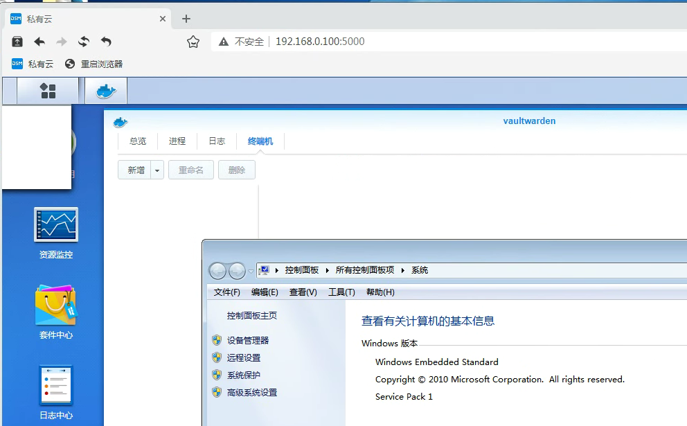

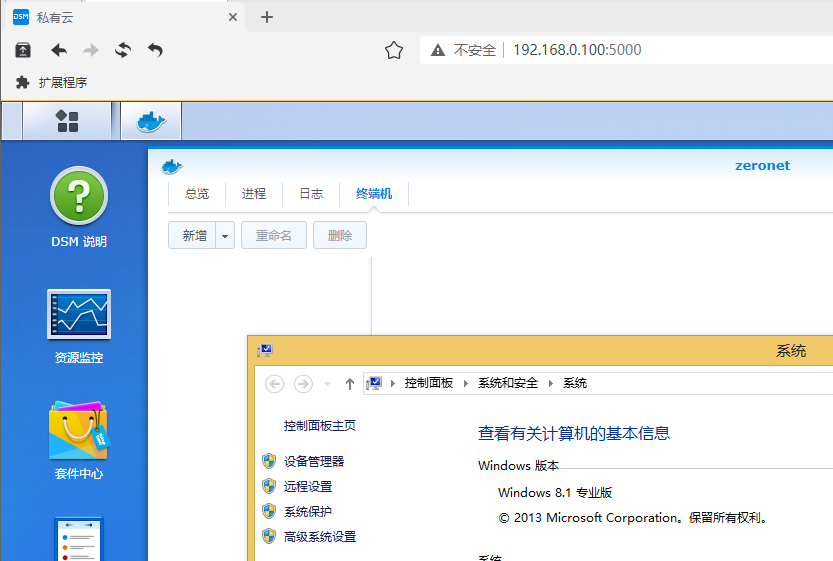

我已经分别在:
a) 64 位 Windows Embedded 7 虚拟机 (位于群晖)
b) 64 位 Windows 8.1 虚拟机 (位于本机)
上测试了 beta 16, 故障重现.
要深入重现, 可能得需要云电脑 (至少要脱离我的工作环境).
之后用外面的电脑如果有机会我会抽空测试一下.

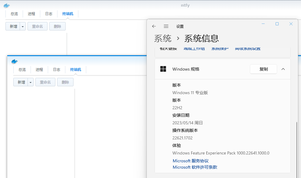

我最近彻底更换了硬件和操作系统, 问题仍然存在.
就几个月来观察到的表现, 我认为是浏览器的 bug.
浏览器版本: 3.5.4 (113.0.5672.123), 64 位

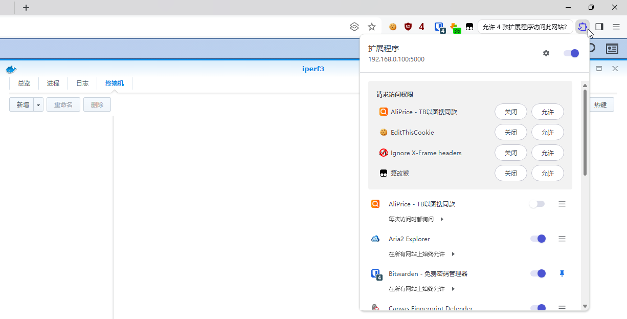

4.1.3 (121.0.6167.47) 来反馈:
导致问题的扩展现在多了一个 AliPrice.
我也试了通过 extensions-menu-access-control 限制以上扩展在群晖 WebUI 加载, 测试下来的结论是没用 (仍然需要彻底禁用或删除以上扩展, 然后重启浏览器).
到这一步我放弃了, 因为自建了 RustDesk 中继, 所以最终解决方法是远程桌面回去用 SSH 管理容器.
