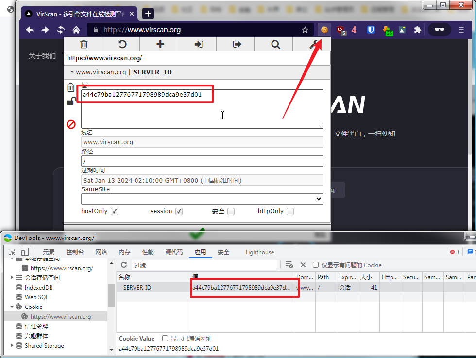

catsxp 写了: 2023年 1月 12日 20:54 EditThisCookie 在猫眼开启,功能能否正常,比如获取网页的cookie一类的,只要不执行异常功能的情况下
打开如图所示的测试页后直接点击扩展图标可以读取 Cookie.
测试期间该扩展本身也没有遇到过异常.

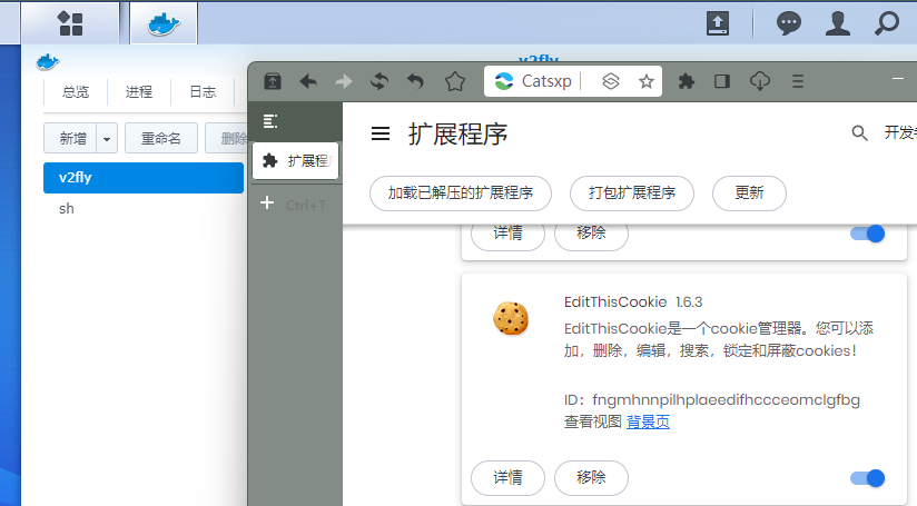

只动 f2fly 如果有必要,请晚点查看它的状态是否不小心让我破坏了
Re: 群晖 DSM 的网页终端仍然无法使用.
我开启了扩展,然后 f2fly 新建一个 sh 正常啊!~
不管是删除还是新增,都是正常的!
F12 entry.cgi 一直在刷 图片上传有限制 ,所以截图我就不截devtool部分了
把帐户回收一下,
然后
f2fly 状态如果让我破坏了,帮忙恢复一下!

catsxp 写了: 2023年 1月 13日 14:14 我开启了扩展,然后 f2fly 新建一个 sh 正常啊!~
不管是删除还是新增,都是正常的!
把帐户回收一下,
然后
可以多试几个图标.
如果多试几次后仍然正常, 我要考虑让你通过远程桌面连接到我的机器上.
YamatoRyou 写了: 2023年 1月 13日 14:25
不管是删除还是新增,都是正常的!
把帐户回收一下,
然后
可以多试几个图标.
还多试...其实我懂的不多!!!!
我是怕把你的桌面工作环境破坏了!
有否用了防火 防水 墙一类的软件 ,感觉这个更像是数据包给拦截了
