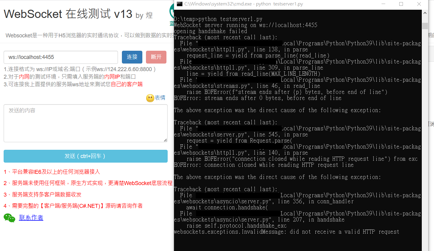

我知道版主實測正常所以概率是我本地環境問題 但就持續觀察中 想說看看這些資訊能不能提供什麼線索
我後來用了一個相對乾淨(不敢說絕對乾淨)的VM環境測試 還是有問題 所以很沒有頭緒有什麼可能原因造成這個問題
目前注意到這個問題應該與obs無關
因為我用python建了一個websocket server, 還是一樣有連線異常的問題
然後遠端的ws連線似乎正常 有問題的都是內網/本地端server連線

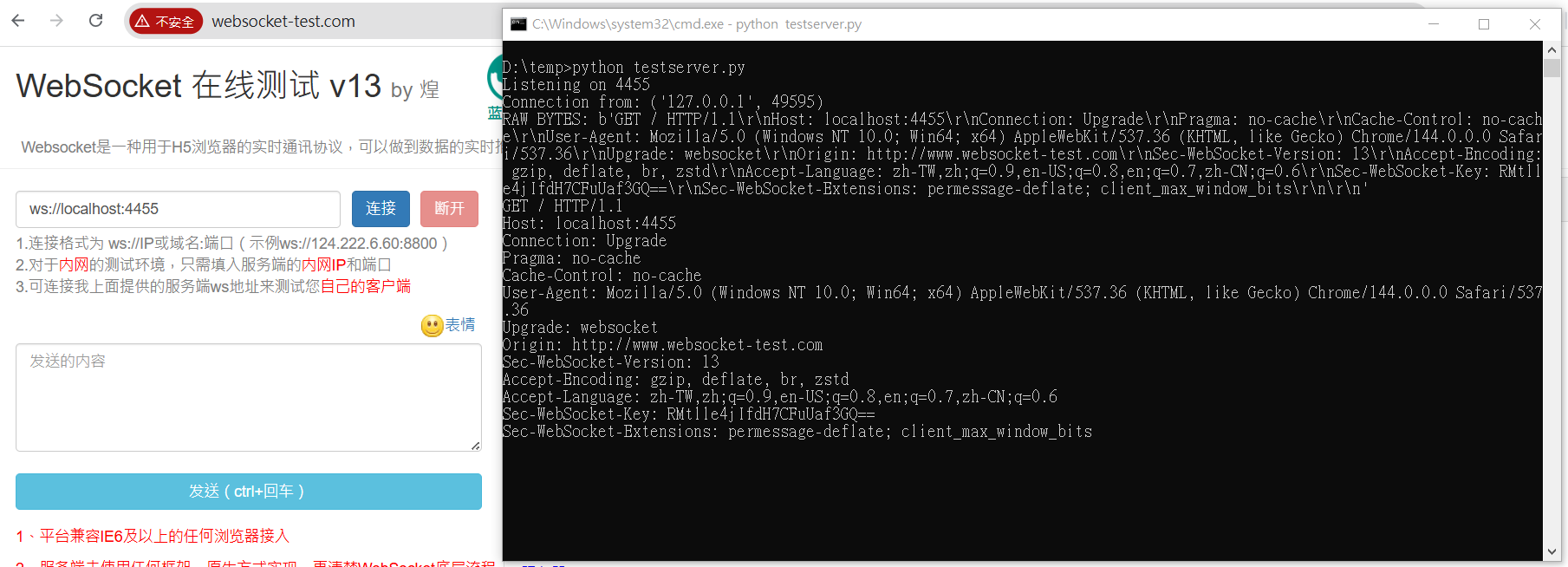

catsxp 6.2.1
2026-01-30 11 35 30.png (100.15 KiB) 查看 58 次
chrome 144.0.7559.110 正常

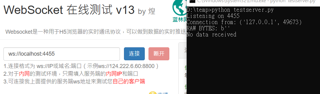

再來嘗試印出request 結果有問題的request是空的
pip install websockets
代码: 全选
import asyncio
async def debug_server(reader, writer):
    peer = writer.get_extra_info("peername")
    print("Connection from:", peer)
    data = await reader.read(1024)
    print("RAW BYTES:", data)
    if data:
        print(data.decode(errors="replace"))
    else:
        print("No data received")
    writer.close()
    await writer.wait_closed()
async def main():
    server = await asyncio.start_server(debug_server, "0.0.0.0", 4455)
    print("Listening on 4455")
    async with server:
        await server.serve_forever()
asyncio.run(main())
catsxp 6.2.1 空的request

chrome 144.0.7559.110 (正常)
