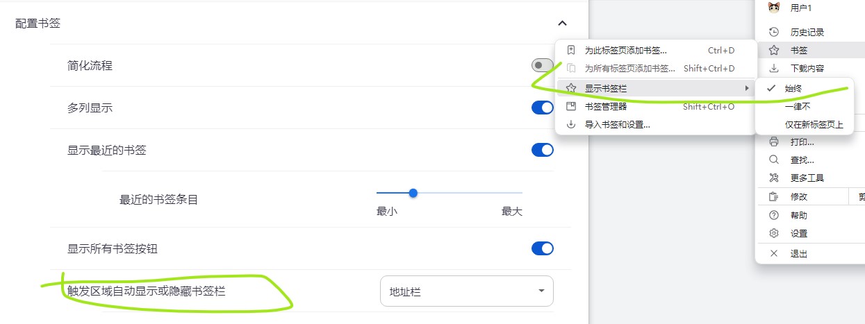

帖子 CA46E6BR »
打开 “设置”,滑倒底
找到 “配置书签”,点开它,找到 “触发区域自动显示或隐藏书签栏”,
默认设置为 “地址栏”,
把它改为 “已停用”。
我这么设置后似乎是管用的,大家可以试一试。
屏幕截图 2024-05-11 094713.jpg (56.52 KiB) 查看 3604 次

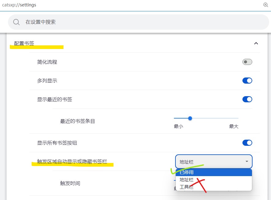

CA46E6BR
注册时间: 2024年 5月 11日 09:36
Re: 关闭这个功能,以解决正常使用时的崩溃问题。

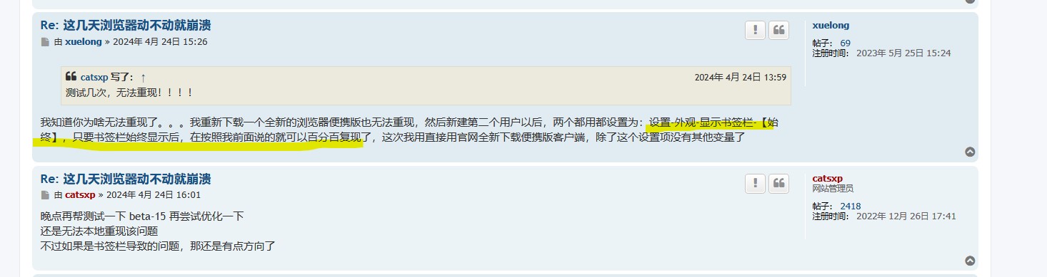

帖子 CA46E6BR »
这是以前一个帖子提到的
屏幕截图 2024-05-12 112124.jpg (96.3 KiB) 查看 3430 次
这两个功能似乎有冲突???
屏幕截图 2024-05-12 105352.jpg (64.83 KiB) 查看 3430 次
