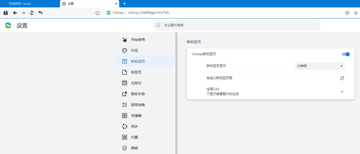

截图是全新解压设置里面的情况,
请检查一下绿色版64位,哪怕是全新解压什么都不设置,仍然没有新标签页的打开方式,请解决,此BUG在4.1.4开始出现,4.1.5仍然不行,但是4.1.3以前没有此问题。所以,不是默认设置的情况。
Re: 核心功能,在新标签页打开选项都没了
设置项在 标签页-> 行为

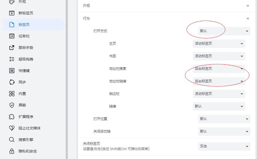

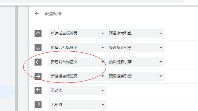

绿色版BUG复现的情况是这样,第一个图片为标签页-行为,第二个图片为超级拖拽。
现在的情况是这样,如图片设置,4.1.3全部正常,4.1.4开始都不能满足设置,出现的问题都是红圈的情况,
我举例说明一下,比如第一个打开“默认”,地址栏搜索“后台标签页”,无效,这是在超级拖拽的按照图片设置的情况,4.1.3没问题
如果第一个打开“默认”,地址栏搜索“后台标签页”生效,那么超级拖拽失效,
累死了,简单说就是标签页的默认跟超级拖拽这里一定有冲突,好像是逻辑有问题,即使打开方式设置为另外两个的话(活动标签页和后台标签页),仍然不是地址栏搜索就是超级拖拽有问题,希望您能看明白,复现这个bug很简单,全新解压按照我说的操作一下就出现了。
打开方式: 活动标签页 或 后台标签页,则它下面的子项设置全部无效 —> 这是正常情况
前面的帖子有说到与拖拽 功能存在冲击?
功能性bug重现条件有时很苛刻的,多了少了,步骤不一样,bug都无法重现
至于你说的与拖拽冲突,按图设置,测试还是正常
