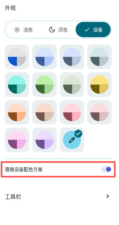

试了下,只要打开这个开关“遵循设备配色方案”,就会出现这个问题,关闭这个开关就没问题了。

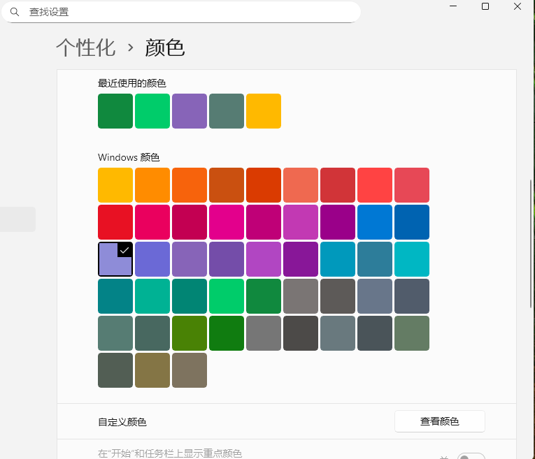

Re: 5.10.4b4,鼠标放在标签页上后,标签页直接变白板了
这个是采用了系统配色方案
可以在在系统 个性化 颜色 里切换到合适的配色方案
本地测试,有1/3的配色方案会导致该问题

哦,那我还是关闭“遵循设备配色方案”这个开关算了。系统里的颜色不想动了,我设定了壁纸每天变化,颜色选的自动。
