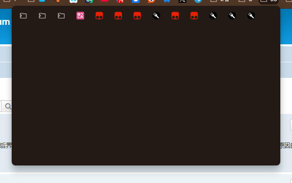

楼主这问题我也常遇到(升上132内核之后)
顺便反馈一个书签列现象,如图显示书签弹出后会偶尔显示不完全。
帖子: 4917
Re: 鼠标手势经常卡住
重新切换后又正常了?
Catsxpuser9527
帖子: 15
注册时间: 2023年 1月 2日 15:55
Re: 鼠标手势经常卡住
帖子 Catsxpuser9527 »
catsxp 写了: 2024年 12月 8日 09:53重新切换后又正常了?
是的
