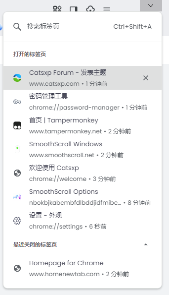

原本是左侧垂直标签页正常使用,然后发现右上角这个按钮有点多余(图1)

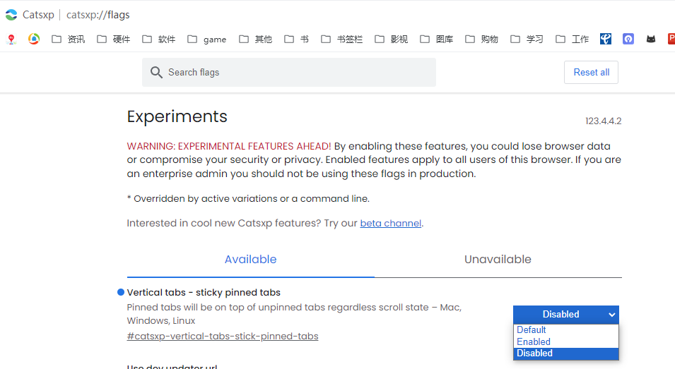

眼瞎没有发现设置里的关闭按钮,就去catsxp://flags/里面搜索vertical,把一个选项禁用了(图2)
这么操作因为我记得之前想尝试在chrome开启垂直标签页的时候,搜索到某个教程就是修改这个选项调出这个三角按钮(虽然结果不是我想要的垂直标签)。

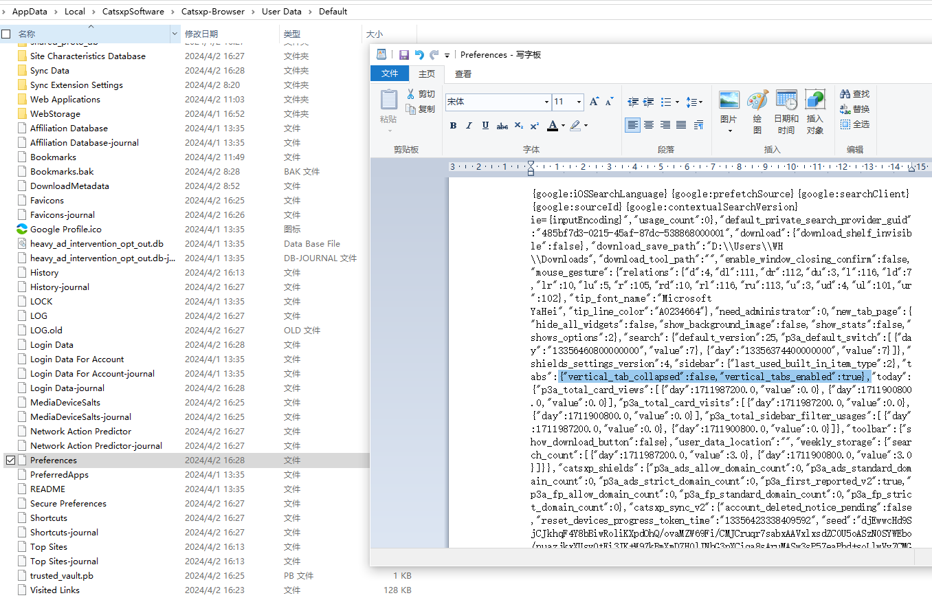

然后自己在用户文件里面翻了翻,在一个Perferences里面找到了vertical 字样的两个相关设置(图3)
通过排列组合修改true false,成功启动了。
单是依然有问题,进去浏览器之后,标签页变成默认的顶置,进入catsxp://flags/修改选项改回默认不生效,重启之后进入显示依然是禁用。然后配合Perferences里面的两个选项进行排列组合修改尝试,没有解决。浏览器设置里面将设置还原为默认,没有解决。
最后重新安装,问题解决了,但还是比较好奇,这个修改造成了怎样的冲突导致无法启动。修改文件成功启动后又为何无法在catsxp://flags/改回默认设置。

帖子: 4934
Re: 眼瞎+手贱,触发了一个奇怪的问题
这个flags已无效了,新版已清理掉无效的相关代码
