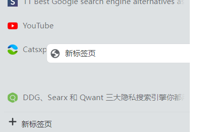

垂直标签栏,固定一个或多个标签页后,将非固定标签页拖动排序,会导致标签悬浮在其他标签上方无法回位。
取消固定后不会出现该问题。

嗯。。。我的意思其实是被拖动的那个标签会一直飘在一个很奇怪的位置。
这个无论怎么看都不是正常情况吧。

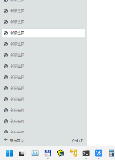

好像发现规律了,在垂直标签栏标签比较少没有填满的时候,拖动才会出现问题。
如果标签很多需要上下滚动,标签会正常弹回预期位置。

rak_bn
catsxp 写了: 2023年 2月 23日 06:42 滚动时,已达到最大高度了,这个时候高度是不会发生变化的(最大值)
请注意标签减少以后那个怎么都拖不回左边的标签页。
