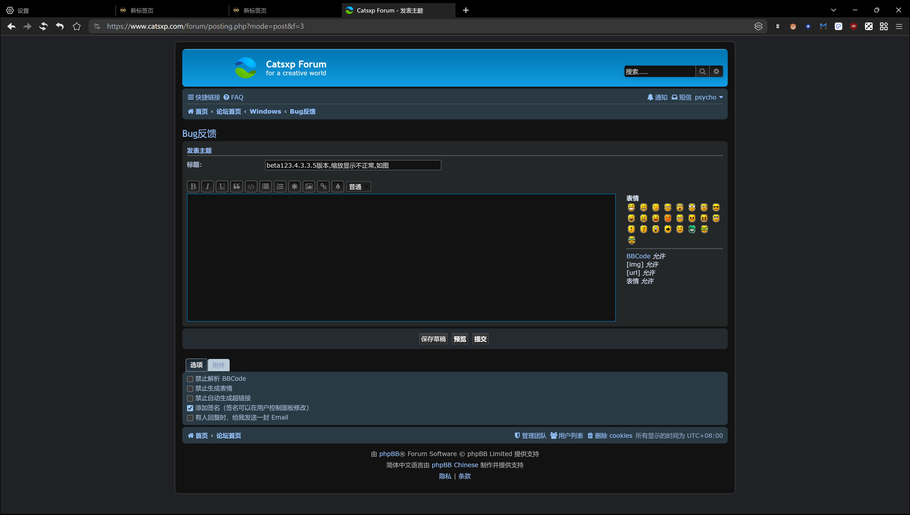

beta123.4.3.3.5版本,缩放显示不正常
发表于 : 2024年 3月 14日 17:34
psycho
设置中的缩放已设置为0,且用管理员运行

不是操作问题,我更新完啥也没动就这样了,选择别的比例都能正常生效,但是选择0%大小会不正常,

浏览器缩放先设置为150%可以生效,再设置成0%,关闭后等了一会,然后重启电脑,依旧会复现,还有一个表现为调整缩放,浏览器界面不会跟随变动,也就是无法读取系统的正确缩放值,我系统的缩放是200%,文本缩放是125%,
退回122版本就正常

正常情况下,当这个缩放设置为0%关闭时,保持浏览器前台,调节windows系统的缩放比例,浏览器的界面大小会立马变动
而123版的catsxp则完全不受系统的缩放比例影响,即使系统缩放500%,浏览器界面也会和我图上一样小,即使重启浏览器和电脑也一样
下载了今天的那个新版,解压在另一个目录,全新的数据,直接打开就有这个问题
