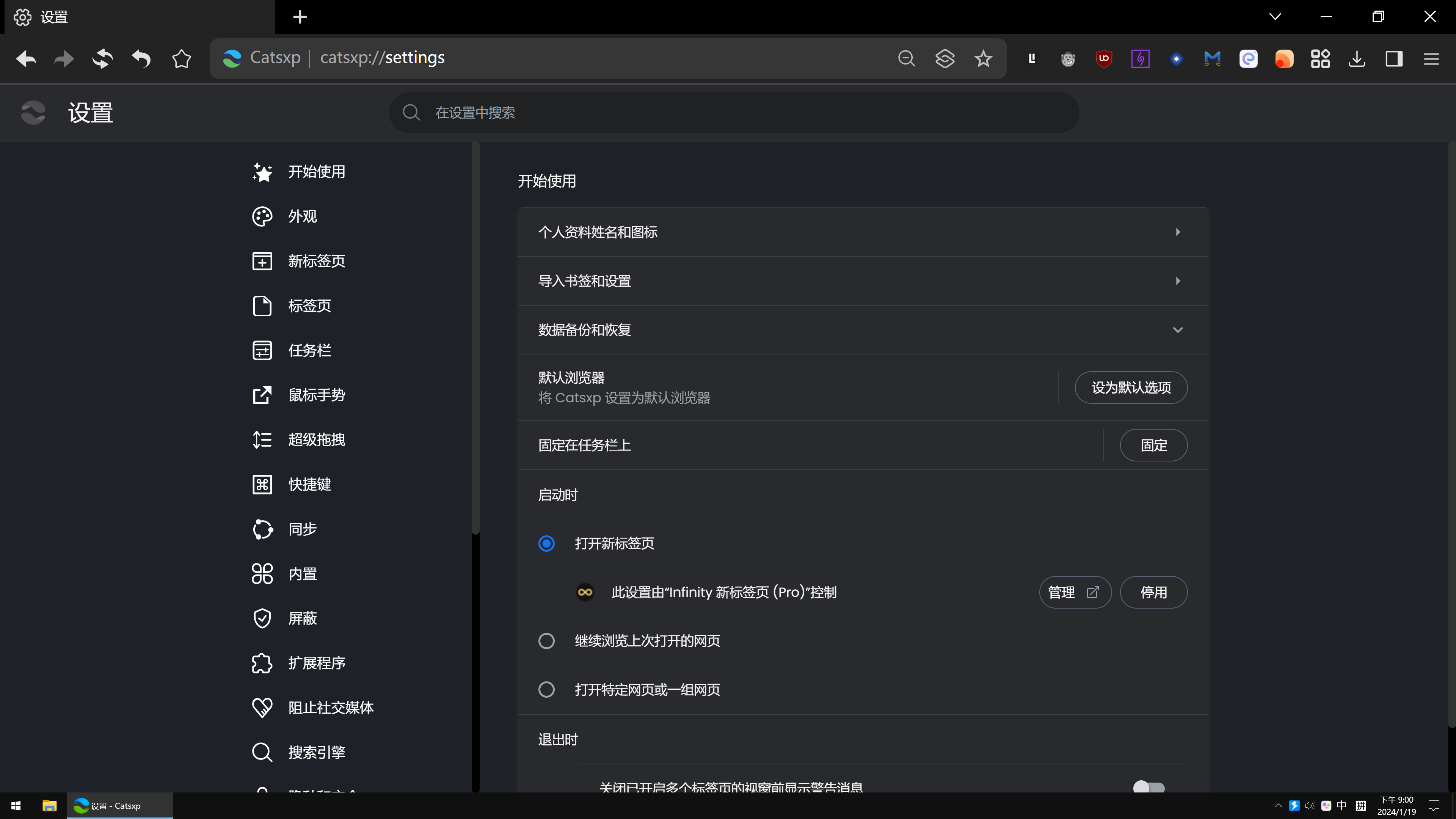

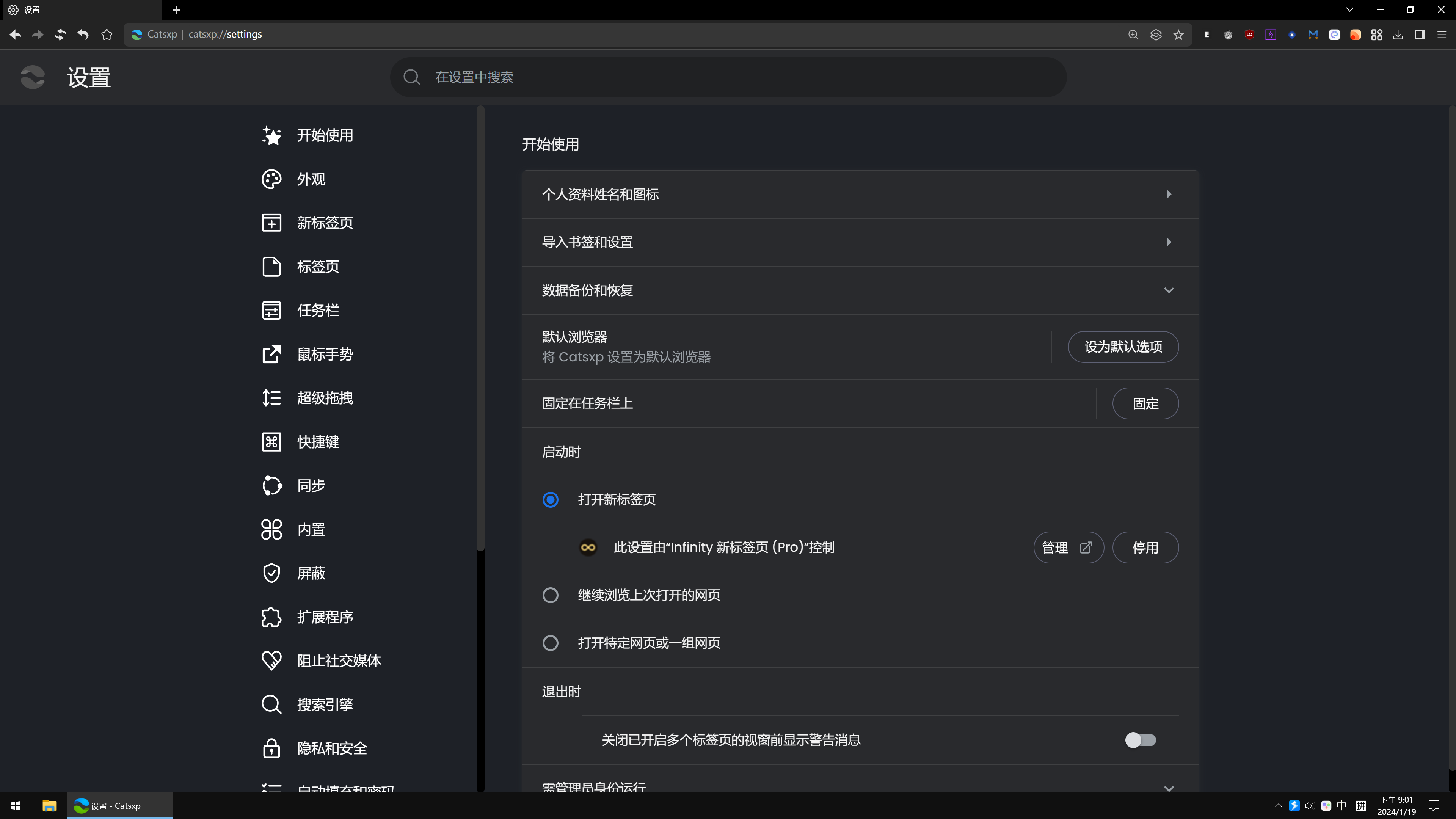

标签栏和地址栏的高度问题,论坛里讨论的挺久的了,有的人觉得高了,有的人觉得窄了,总之不同的人需求都不一样。这应该和一个windows选项有关,设置→轻松使用→放大文本
设置为150%以上时,标签地址栏会显著大于window底栏,显示效果像老人机
设置成100%时,标签地址栏又会显著小于底栏,也显得有些别扭,下图分别是2种情况
个人的偏好是和windows底栏差不多宽,但是在我的150%环境下比底栏要大非常多,请求作者大大,考虑一下放大文本用户的需求,标签地址栏高度支持下多档调节,比如隔壁百分就有普通和紧凑两种高度,当然猫眼能支持自定义那是最好

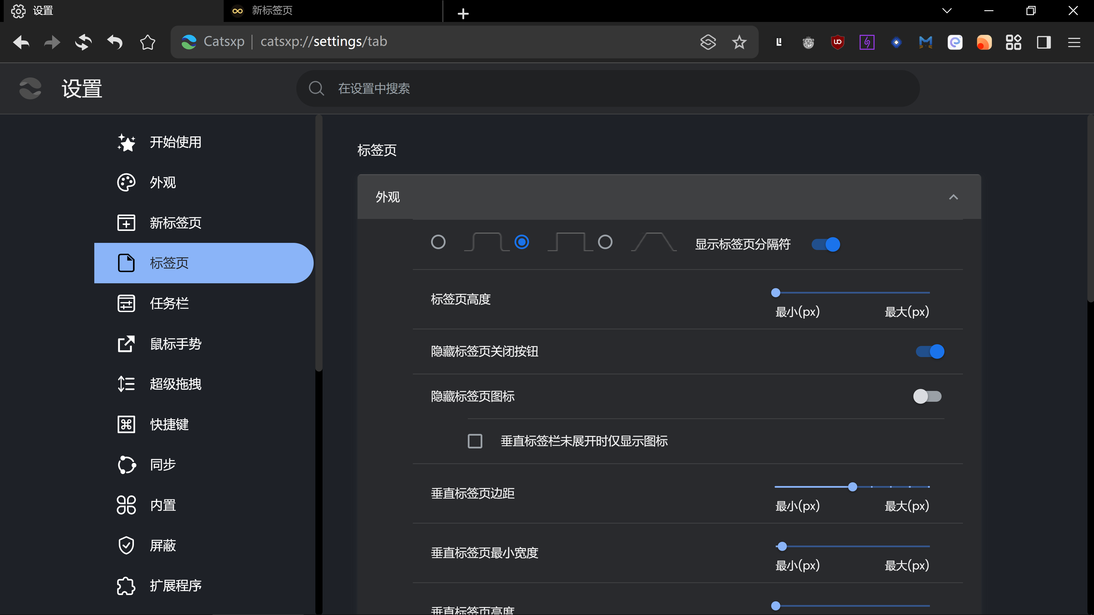

发表于 : 2024年 1月 20日 15:52
4.1.5 beta-4 已添加自定义 标签页高度 功能

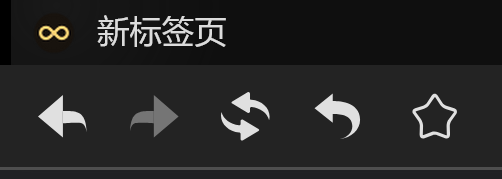

catsxp 写了: 2024年 1月 20日 15:52 4.1.5 beta-4 已添加自定义 标签页高度 功能
感谢作者大大,测试了一下,标签栏的缩放非常好,不过地址栏好像没有变化,如下图,假如可以2个一起调就完美了,是地址栏的高度不好实现吗
Re: 关于标签地址栏高度的讨论
发表于 : 2024年 1月 20日 17:10
那个让它自适应!字体大小决定高度

catsxp 写了: 2024年 1月 20日 17:10 那个让它自适应!字体大小决定高度
老大,新版的自定义工具栏高度,阈值可不可以在宽泛一点,现在最低的25px,比标签栏最低的24px要宽不少,如图
能设置更低的值就完美了,假如不好兼容就当我没说,谢谢老大 :D
