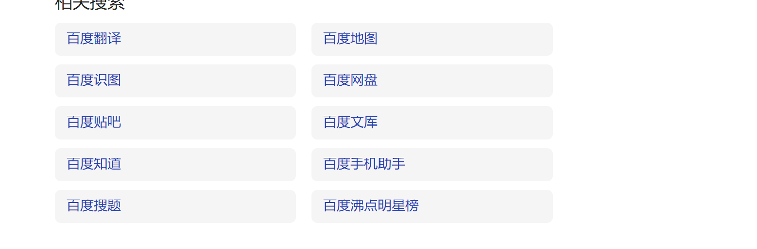

win11 x64最新版,猫眼浏览器32位最新版。
1、标题栏字体相比chrome和cent浏览器比较细,看起来费眼睛
2、在百度搜索界面有字体砍头现象
屏幕截图 2023-08-21 124202.png (28.37 KiB) 查看 3047 次
Re: 字体问题
发表于 : 2023年 8月 21日 16:01
Mactype ?请调教好参数
Re: 字体问题
发表于 : 2023年 8月 21日 16:12
liu2312
catsxp 写了: 2023年 8月 21日 16:01 Mactype ?请调教好参数
我笔记本高分屏,不用mactype
Re: 字体问题
发表于 : 2023年 8月 21日 17:49
禁用所有扩展与脚本,也这样?
Re: 字体问题
发表于 : 2023年 8月 21日 19:52
liu2312
catsxp 写了: 2023年 8月 21日 17:49 禁用所有扩展与脚本,也这样?
一样
Re: 字体问题
发表于 : 2023年 8月 21日 21:51
Ehoumaki
刚看了下百度 下面确实有这个情况
Re: 字体问题
发表于 : 2023年 8月 22日 08:42
catsxp://settings/shields
尝试关闭 防止网站根据我的语言偏好对我进行指纹识别
Re: 字体问题
发表于 : 2023年 8月 22日 09:26
liu2312
catsxp 写了: 2023年 8月 22日 08:42 catsxp://settings/shields
关掉了,而且停用了这个跟踪器和广告拦截。你要不检查下浏览器?上面一个兄弟也复现了这个问题
Re: 字体问题
发表于 : 2023年 8月 22日 10:15
测试正常!
如果不使用 mactype
建议不要禁用 #direct-write
Re: 字体问题
发表于 : 2023年 8月 22日 16:58
liu2312
catsxp 写了: 2023年 8月 22日 10:15 测试正常!
如果不使用 mactype
开启#direct-write后现象消失!
