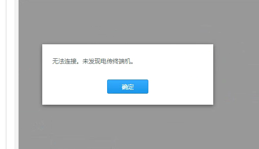

群晖 DSM 的网页终端仍然无法使用.

catsxp 写了: 2023年 1月 13日 14:28
YamatoRyou 写了: 2023年 1月 13日 14:25
catsxp 写了: 2023年 1月 13日 14:14 我开启了扩展,然后 f2fly 新建一个 sh 正常啊!~
不管是删除还是新增,都是正常的!
F12 entry.cgi 一直在刷 图片上传有限制 ,所以截图我就不截devtool部分了
把帐户回收一下,
然后
f2fly 状态如果让我破坏了,帮忙恢复一下!
可以多试几个图标.
如果多试几次后仍然正常, 我要考虑让你通过远程桌面连接到我的机器上.
还多试...其实我懂的不多!!!!
我是怕把你的桌面工作环境破坏了!
有否用了防火 防水 墙一类的软件 ,感觉这个更像是数据包给拦截了
我的 2 台电脑没有任何防火墙, 而且百分浏览器 / Chromium 在同样的测试条件下都正常.
我看这几天测试下来, 只有我这边有极高的概率能触发故障.
我准备一下, 等下用站内信联系.

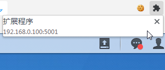

catsxp 写了: 2023年 1月 13日 15:05 刚登录的时候,能正常,是因为连接没断开,后面不能操作是因为连接被动断开了
像是cookie给坏掉了,导致连接断开???
这个正常, 不在故障范围内.
我禁用了扩展, 你再回来试试.
你也可以反复测试启用 / 禁用扩展后的情况.
启用 / 禁用扩展后需要重启浏览器, 书签栏上有快速重启书签.
Re: 群晖 DSM 的网页终端仍然无法使用.
启用 禁用 扩展,并不需要重启,这个是因为这个扩展 不知道什么原因,导致异常中断了
变通一下,先关闭扩展启动,启动成功后,再启用扩展,这样扩展功能一样用,服务器功能也能正常用!
你说了,这个异常,在重启后才会重现,主要现在我也不清楚,是什么原因导致这样的,你描述的症状,肯定是你遇到的情况,这个我从没去怀疑这点,

catsxp 写了: 2023年 1月 13日 15:10 启用 禁用 扩展,并不需要重启,这个是因为这个扩展 不知道什么原因,导致异常中断了
变动一下,先关闭扩展启动,启动成功后,再启用扩展,这样扩展功能一样用,服务器功能也能正常用!
这种虽然可行, 但好麻烦.
因为能复现故障的扩展有 3 个.
目前先这样解决,我不清楚是因为是不是因为我动过扩展相关代码导致的问题
主要是我在本机上无法重现这个问题,无法解决,你的桌面环境,能不动就不动,虽然我在怀疑是不是你桌面环境的配置问题,因为在我的本机上不会出现这个问题
症状异常的时候,刚登录是可以的,过会儿会异常退出,刚我要本机上,测试了好多次了,正常!
