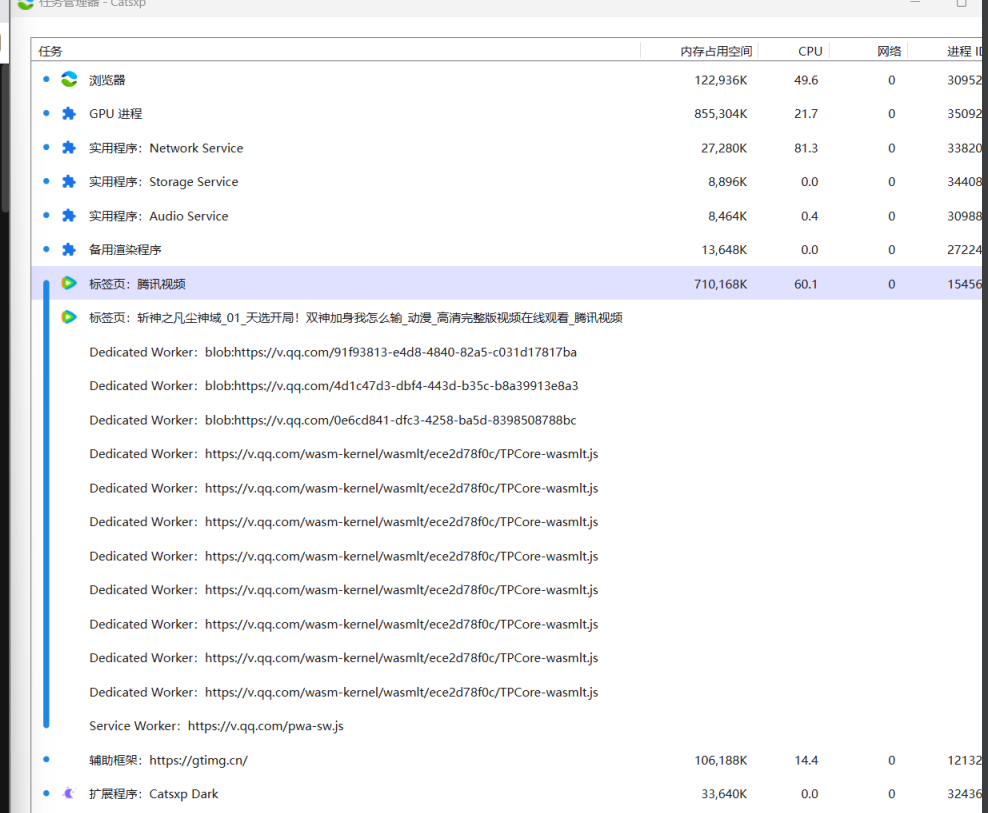

也卡。按以往经验是登陆腾讯账号后才卡的,然后有些视频不卡,这是刚解压便携版,插件只有IDM,ublock origin ,
CPU 60%了

让你全新状态,非得整上那些扩展,什么排查?我说大概率是去广告扩展的问题,你信?

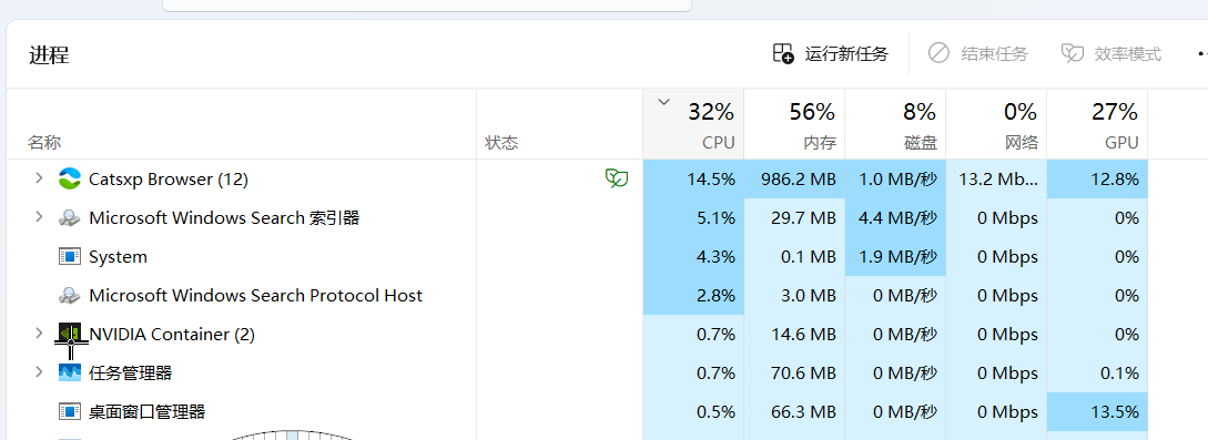

再有正常情况下,视频播放,Gpu占用率会明显变高,硬件加速没起作用?

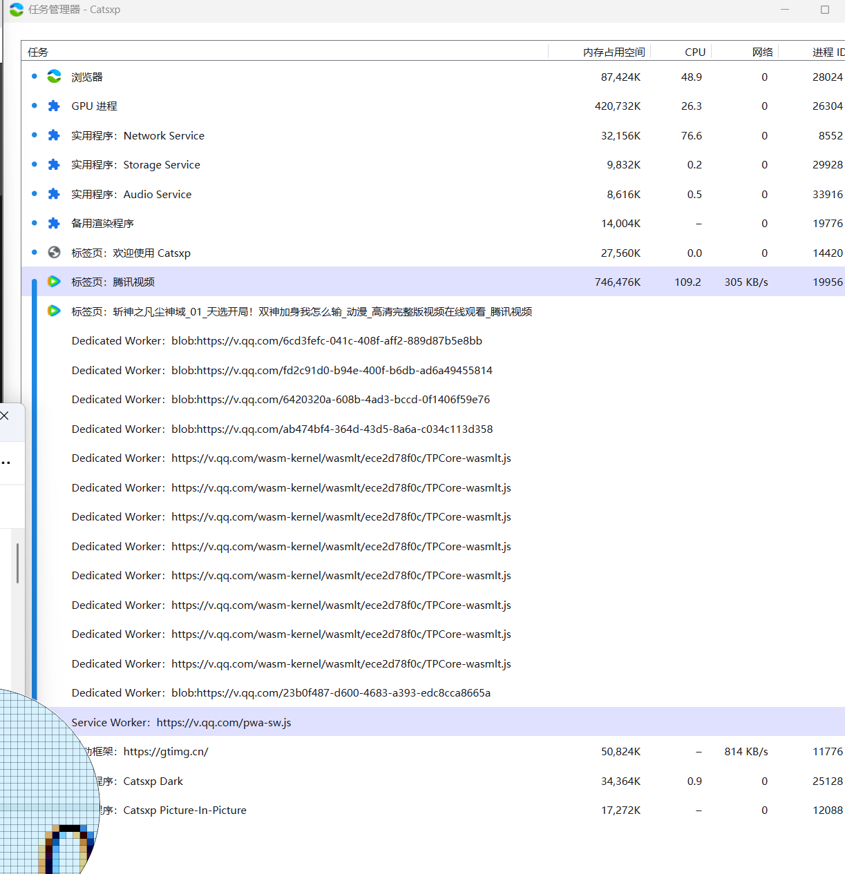

刚试了,任何插件没装也一样卡,可以的话可以远程我电脑排查一下。
或者试一下您那边看能否复现问题:腾讯视频,登陆账号,然后斩神播放时卡

查看一下Gpu信息,看有否硬解码!如果没有,那就是硬件加速没启动

英伟达 4050显卡,浏览器里的硬件加速有打开。爱奇艺,优酷之类都不会,就腾讯视频会。
然后腾讯视频的话谷歌,edge也没问题
