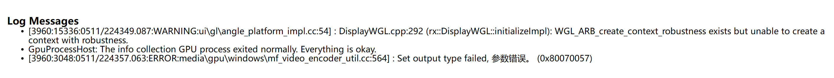

重启一次,要新鲜生成的 日志
浏览使用一段时间的日志,会有信息误导
最好是全新解包之后,然后启动生成的日志

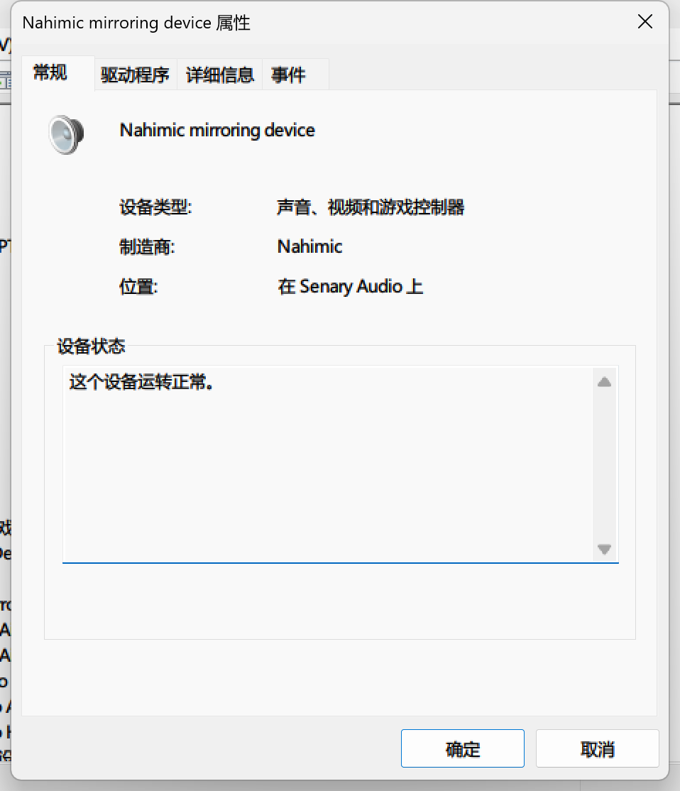

声卡是板载的???
尝试把它的驱动升级到最新试试,经查这个错误是音频设置或驱动的问题

因为是笔记本,所以理论上来说,声卡应该是板载的。
我尝试更新了下来看,应该都是最新了的
新鲜的日志,我也全新解包了一个,然后生成日志。对比了一下,应该是一样的。

那个报错,是因为音频的问题
试试不要使用微软的驱动更新
用第三方的驱动检测,比如驱动某灵,娱乐大师等等
启动时会去加载一些必要的硬件设备或参数,黑白闪屏,是因为加载某个硬件设备失败

用驱动精灵也试了。声卡确实没有更新的。
不过你说是音频的问题,我倒是想到了,可能是某个音效的锅。
不过这玩意儿,删除了,又自动装上了。

在系统的音频设置默认好使用的音频设备,理论上多音频设备是不会影响并产生这个问题,但如果系统默认去调用那些非输出设备的音频设备,就会产生问题,比如无声音,爆音等等

catsxp 写了: 2025年 5月 11日 20:49 在系统的音频设置默认好使用的音频设备,理论上多音频设备是不会影响并产生这个问题,但如果系统默认去调用那些非输出设备的音频设备,就会产生问题,比如无声音,爆音等等
不信邪,又尝试了一下。
试着把Choose ANGLE graphics backend渲染方式改成OpenGL之后,就不闪烁了。
是不是还是显卡的问题呢?
Re: 首次启动屏幕闪烁
发表于 : 2025年 5月 11日 22:19
可以这么理解!
也可能是 d3d系统库与驱动兼容的问题
Win10?
Win平台的硬件五花八门型号也多,驱动大都用的是公版驱动,每家显卡设计又不尽相同,这很容易导致一些无解应用级别的bug
这也是为什么google会提供此类参数自定义的原因,
硬件驱动级别问题,不是靠第三方软件能主动解决的问题
正常之后,看日志有否再输出错误日志

日志输出错误是一样的。还多了一条。哈哈哈哈。
