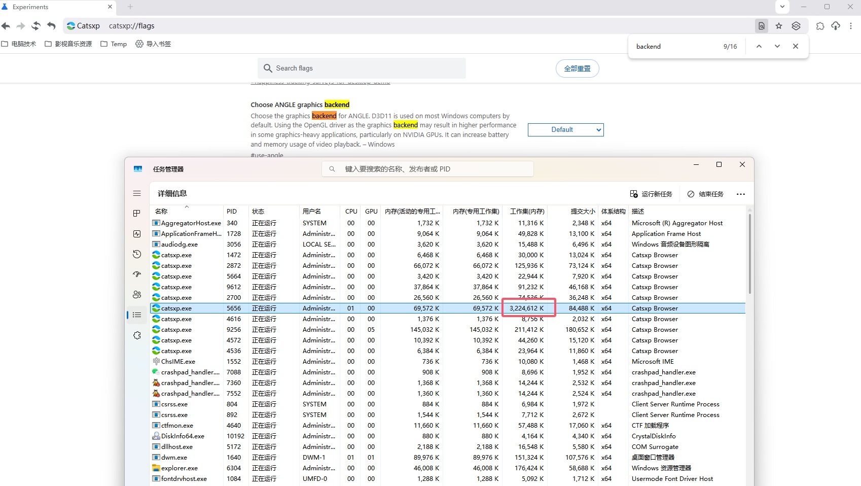

Opteron
可以从一下的图看到,工作集内存会不断增加,不释放

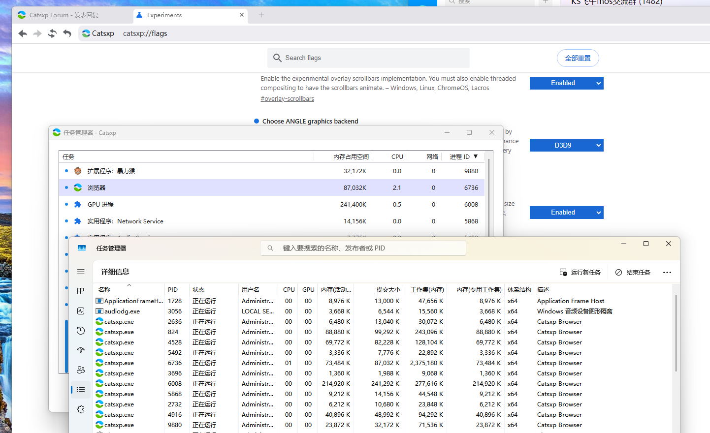

Opteron
catsxp 写了: 2024年 10月 26日 22:44 停用所有扩展与脚本再试试!
切换到其它参数再试试,这个因该是视频播放的导致的问题
试过,创建新的用户配置文件夹一样会有这种问题
d3d9 卒 不过增长速度会慢一点点
提交前已经破3G
