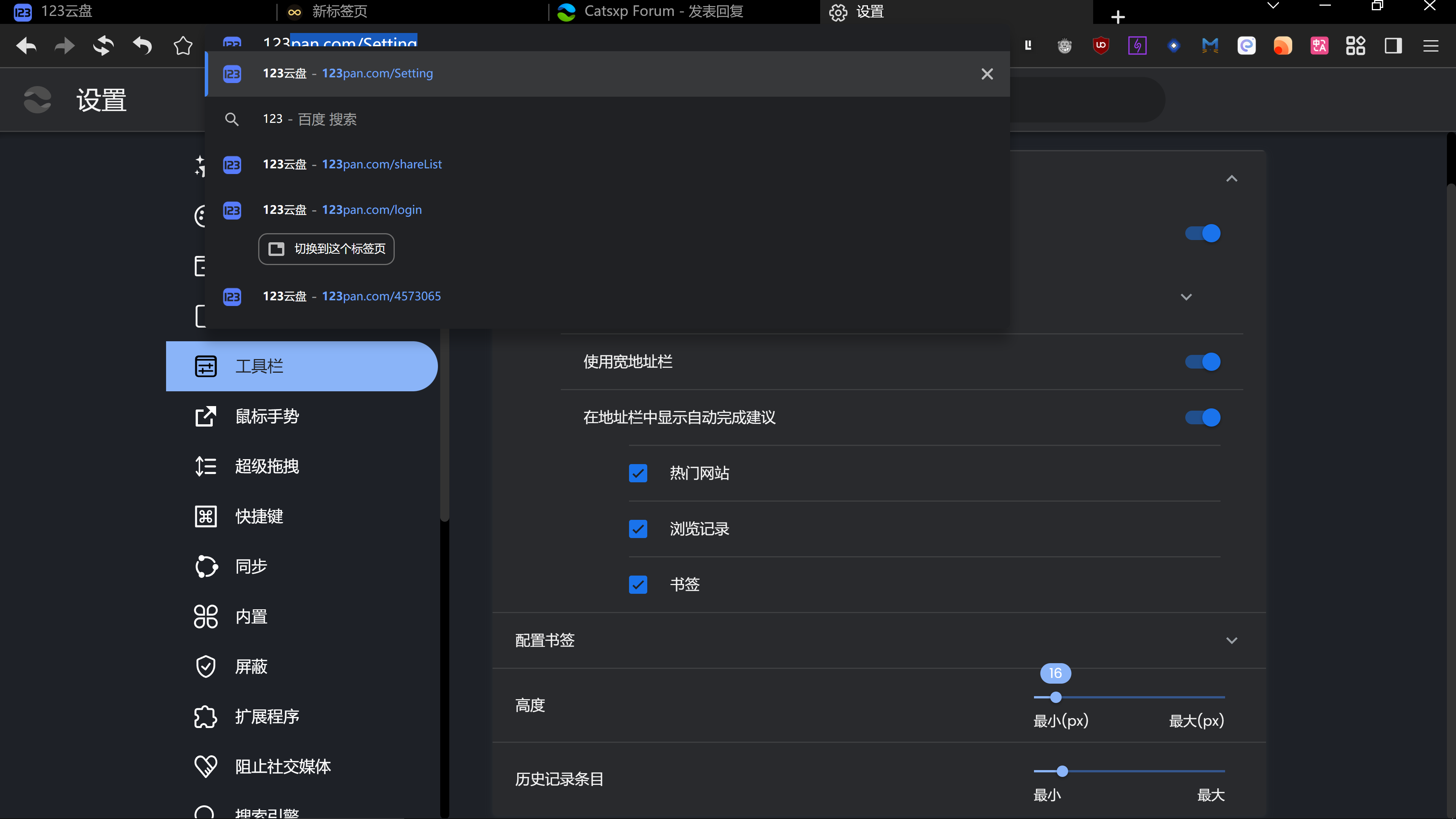

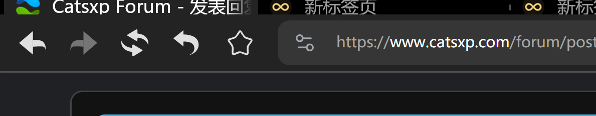

psycho
catsxp 写了: 2024年 1月 28日 17:37 这有最小值限制,图标24*24
抱歉,重新测试了下,标签栏的10px正常,工具栏30px以下都是30的高度,不是之前说的阈值的问题,是24px没生效
当工具栏小于30px时,只有地址栏的网址字体变小,别的都没变,如图2个都是10px,标签栏10px确实有点极端了

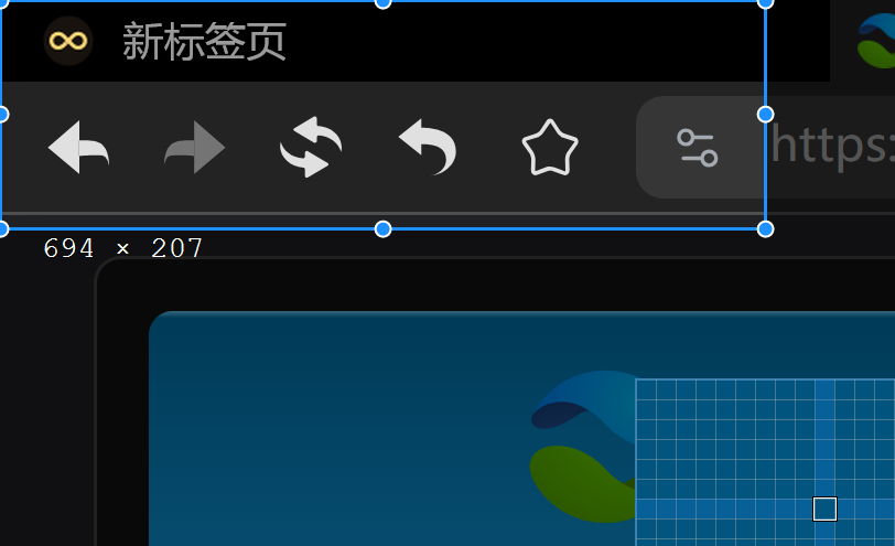

Re: 关于标签地址栏高度的讨论
发表于 : 2024年 1月 28日 20:25
psycho
补充一下,当工具栏宽度小于30px时,虽然工具栏没生效,但是打字弹出的窗口生效了,如图已上移

7s3b
不是要很小,是要150%的时候达到100%那种水平,楼上图看来生效了
